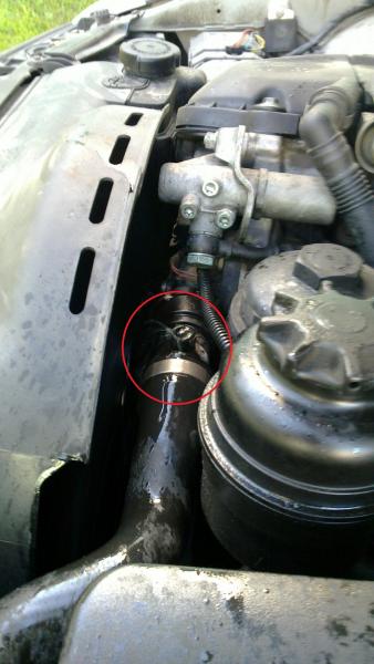

    Hoksasin juuri, että tuli autoon ilmoitus, että check coolant level tms. Menin ja avasin paisuntasäiliön korkin, vedet kadonneet. Pihinää kuului kummasti autosta, en silloin vielä osannut paikalistaa .Lisäsin säiliöön vettä, lampsin takaisin autoon ja ajelin 10 minuuttia, kunnes taas sama ilmoitus, mutta lämmöt eivät edelleenkään koholla. Avasin konepellin ja sihinä tuli "ilmausruuvista" , sylki vettä suoraan pihalle kaarella.
    Nyt sitten tässä mietin, josko selviän tästä vaan ilmausruuvin vaihdolla, vai pitääkö minulla tarkistella tukoksia jostain vai mitä? Selailin threadeja täälä, ja aika kaikenlaista ongelmaa on porukoilla ollut. Pitääkö vaihdon jälkeen ilmata uusiksi kone? Tuota on varmasti jatkunut jo jonkin aikaa, eli on vähemmän tullut vaan ulos aiemmin, joskus parin viikon välein olen vettä lisäillyt...

    Kuva paikasta lisätty. Ilmeissti ei ole ilmausruuvi?. http://yfrog.com/f/n120100723003j/

      lisäsin kuvan tosta vuotokohdasta ketjun alkuun..

        Vaikuttais aivan syylärin hiushalkeamalta ylävesiletkun kohdalla,puhaltaa paineen noustessa vettä ulos. Korjaaminen ei tahdo onnistua,muovi sen verran haperoa.
          Mutta kun näyttäis tulevan juurikin tuosta "ruuvin" kohdalta, mutta voi toki olla illuusio.. Tietenkin jos järjestelmä yrittää nostaa painetta , kun se karkaa jostain pikkuhalkeamasta, ja tuossa ylävesiletkun ruuvinkohdalta purkautuu pois, kun paine kasvaa tuossa liian isoksi.. hmm..

            Siitä ruuvista näyttäis puuttuvan kokonaan se kantaosa, eli se missä on ne ruuvarin urat.
            Uusi ruuvi vaan tilalle.

              Tänään marssin marmorille ja ostin juurikin paisunrasäiliön korkin sekä sellasen muovisen ilmausruuvin. Ilmausruuvin päälyosa oli katkennut edellisestä ja vuoti kuin seula. Vanhan jämät pois (jotka onnistuin vielä tiputtamaan pohjapanssarin päälle jonnekkin, jossa se nyt tekee ääntä) ja vaihdoin tuon korkin samalla. Nesteet sisään ja ajoon. Ei nostanut lämpöjä, eikä mitään muuta kummallista tapahtunut enää. Luulisin, että tällä selvis tällä kertaa.
