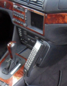

    Autossa BMW GSM puhelin, joka sinänsä toimii kyllä ihan OK. Saunalahden prepaid kortti takakontissa, kun luurin alla ei edes paikkaa ole. Soittaa voi normaalisti luurista ja auton HF toimii hyvin, mutta...
    Ratissa olevat napit eivät tunnu ohjaavan puhelinta ollenkaan. Sama koskee kojelaudassa navigaattorin (MK1) yhteydessä olevaa nappia ja kolmea merkkivaloa; nappi ei tunnu tekevän mitään ja valot pysyvät pimeinä. Navissa ei näy "Telephone" valintaa, joka ohjekirjan mukaan pitäisi kai siellä olla.
    Diagnostiikkalla tuli todettua, että ratin napit toimisivat OK, mutta itse puhelinta ei löydy ollenkaan.
    Mistä tätä kannattaisi lähteä purkamaan ja selvittelemään.

    Jälkiasennettu puhelin. Koodaus jäänyt tekemättä?
    • petteriu
      • Aug 2002
      • 1164
      • Pori
      Asennus kieltämättä näyttää jälkiasennukselta, mutta puhelin löytyy auton lisävarustelistalta.
      Miten tuon koodauksen sitten saa tehtyä ? Itse ymmärtäisin, että puhelimen pitäisi ensin löytyä/näkyä diagnostiikkaohjelmassa ennenkuin hommassa pääsisi eteenpäin.
