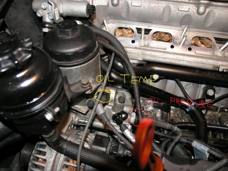

        Ai ei ilmoittanut nollapaineista? Outoa on jos ei pitäisi herjaa tulla :think
        En bemarista tiedä kun ei ole kohdalle osunut. Siksi tuossa ylempänä asiaa pohdinkin. Eikä sen nyt luulisi öljyä litratolkulla syövän hetkessä muutenkaan, kuin ajamalla öljypohjaan reiän tai jäätämällä huohottimen. Aika pienellä määrää öljyä kuitenkin tapahtuu jotain voitelua, ja äänet menee sellaiseksi että salkkareiden Ismokin hoksaa jonkin olevan vialla.
        Taas, tuntematon kone siltä osin, mutta ainakin tutummissa tojotan turbokoneissa ekana tulee oireilua kannen yläpuolisista osista.

          Alhaalla kuva johon ympyröin öljynpaineanturin (punaisella), sekä öljyn lämpöanturin (keltaisella). Näin siis Alfamerin korjausoppaan mukaan. Punaisella merkitystä oli siis johto irti, eikä mitään herjaa ilmennyt ajossa.
