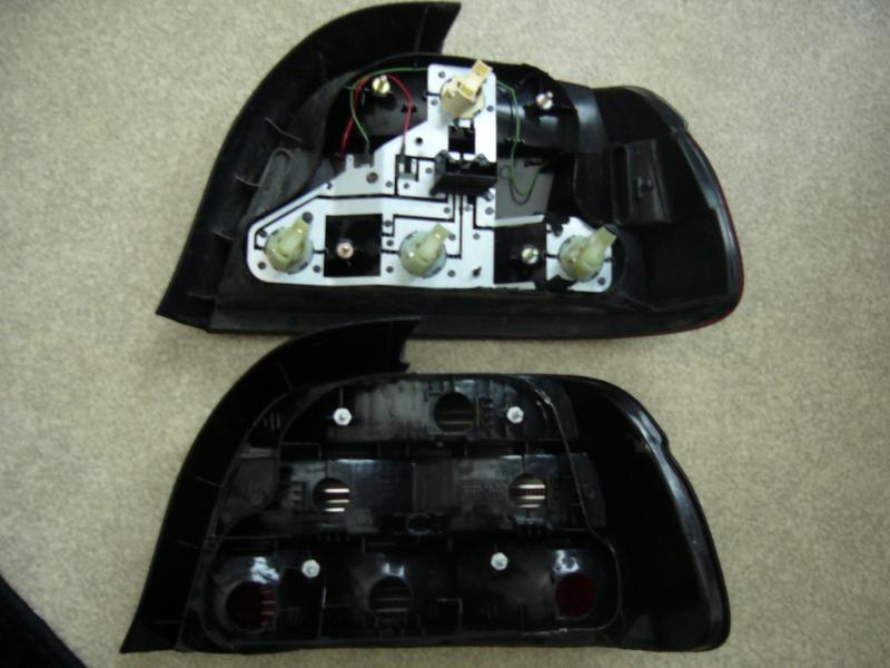

    Tuli laitettua tuollainen 96vm e39 528iA.
    Tilailin tuossa uudet takavalot siihen, luonnollisesti prefacelift malliin ku eikös tuo facelift malli ole tullut 00vm..?
    No valot saapui ja aloin sovitteleen paikoilleen niin eihän se onnistunut, valoihin olisi pitänyt toimittajan mukaan käydä vanhan lampun pohja mutta kun aloin vähän perehtymään asiaan niin huomasin että perkele vanhat valothan ovat ihan erilaiset ja niissä toteutettu ajovalo ledeillä ilmeisesti kun ei sinne polttimoakaan mene.. eli kyseessä taitaa olla aidot facelift valot.. ja nytkun aloin tarkemmin katteleen niin autossa on myös facelift etuvalot, korinväriset kylkilistat ja facelift mallin etupuskurikin, eli miten voi 96vm auto olla facelift?
    Liitteenä kuva vanhasta ja uudesta lampusta, ylhäällä vanha valo.

      Autosi on rakennettu faceliftiksi. Facelift takavaloille pitää vähä porailla takapäätä et saa paikallee. Eh tällä tiedollahan sitä mitää täs tee, kunhan sanoin Mutta joo 96 ei voi olla facelift.

        sitä itsekkin ajattelin et rakennettu faceliftiksi mutta kun ei oo porailtu valojen paikkoja mitenkään? :O

          No noihan on facelift-lookit? Eli näköset mutta tarkotettu prefacelift. Jos olis aidot, niin takavalojen ja korin johtojen välissä olis sellase huijausboksit.

            hmm mutta jos ne ois "lookit" niin eikö nuista pitäis silloin käydä pohja noihin uusiin valoihin kaiken järjen mukaan? ku prefacelift valoissa pitäis olla tuo valonpohja jollaki klipsillä kiinni umpiossa kuulemma mutta näissä se on ihan kiinteästi kiinni.. :O

              Orkkis valot ovat aina Hella. Facelfit valoista puuttuu se tausta kokonaan, puuttuu myös Hella CelisLed retrofit valoista, jotka ovat faceliftin näköiset, mutta tarkoitettu prefaceliftiin.

                ok, eli joku sen on rakentanut sitte faceliftiksi.. kiitoksia selvennyksestä..

                  Nuo uudet valothan saa ilmeisesti paikoilleen kun hommaa orkkis prefacelift valojen pohjat jostain purkaamolta tms?
