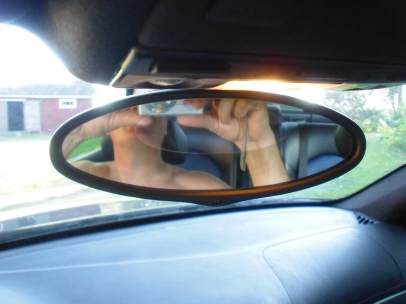

    E39 M5 sisätaustapeili sekoilee
    Sisätaustapeiliin on tullut peilin muodon mukainen mystinen nestekeräytymä keskelle häiritsemään näkökenttää. Liittyne jotenkin himmennysautomatiikkaan.
    Ilmiö syntyi auton seistyä parkkiksella koko työpäivän ollen sisätiloiltaan melko kuuma vaikka pari ikkunaa raollaan olikin. Hellettä 29 astetta.
    Onko tuo peili nyt paskana vai onko se jotenkin "vaiheessa" ja voi vielä palautua?

    Eipä taida palautua ennalleen, tuolla voi korjauttaa
    Ja maksaa :
    Overseas residents: $175USD
    Sieltä tulee korjattu peili ja lähetät omasi sinne paluupostina.
    Edullisempi kuin uuden hankinta marmorilta, käytetyn kun ostat niin voi käydä kuten minulle, kaikki tummuvat peilit olivat vihertäviä ja kun ostin rikkoutuneen tilalle käytetyn niin se olikin sitten se ruskeahko sävyltään
        Ja maksaa :
        Tuli tuossa mieleen, että minulle riittäisi ihan tavallinen peili ilmaan mitään hajoavia haistapaskan yksityiskohtia. Eräs mahdollisuus olisi irroittaa peililasi pois ja leikkauttaa lasiliikkeessä paikalle konstailematon tavallinen peililasi. Vai tuleeko siinä(kin) mutkia matkaan.... ohhoijaa.

          Unohdin kiittää mainiosta linkistä, voi olla, että sittenkin korjautan peilin...

            Korjauta ehdottomasti. Rupee meinaan vituttaa pimeässä ajo kun kerran on tottunut tollaseen automaattiseen. Mulla ainakin ulkopeilien osalta meni hermot kun bemussa oli ollut, ja audissa ei viime talvena ollut. Ei tuon automaattihimmennyksen hienoutta huomaakkaan ennenku on ilman sitä

              Onko kukaan käyttänyt tämän firman palveluja himmenevien taustapeilien korjaamisessa?
              Mistä muuten johtuu, etten löydä yhtään eurooppalaista firmaa joka tekisi tämän homman?
              Ei siinä mitään, kyllähän peiliasioita voi hoitaa jopa Teksasiin saakka, mutta tuli vain mieleen..
