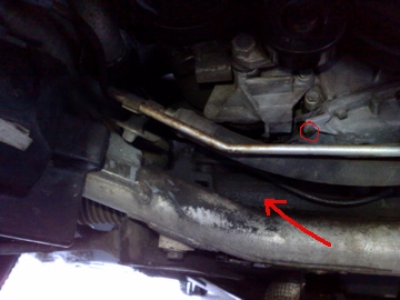

    Koneen yläpuolelta katsottuna vuotokohtaa ei näy, letkut ovat ehjiä ja paikat kuivia (noin iso vuoto pitäisi kai näkyä jo ihan selvästi). Otin pohjapanssarin ja siellä on todella märkää. Kuvassa nuolella osoitettu osa (en tiedä nimeä, menee molemmille rattaille joten ohjausvaihde vai mikä lienee?) ja siihen tulevat/lähtevät letkut ovat täysin märkiä.
    Toinen kysymys: Eihän jäähdytysneste liity mitenkään tähän osaan? Mielestäni ei voi liittyä, joten nesteen on kai valuttava siihen ylhäältä.
    Kuvassa ympyröity öljypohjan kulma on korkein paikka, missä nestettä näkyy, siitä ylöspäin en näe, vai näkyväisyys on kyllä huono. Toisaalta, järkeen käypäisimmät vuotokohdat kai ovat juuri tuolla öljypohjaa korkeammalla.

    hammastanko voi kostua oikeastaan 3 syystä, turbolla öljyvuoto, hammastangon liittimet vuotaa tai öljypohja vuotaa, tarkista että ohjaustehostimen säiliössä on öljyä.. ainakin kuvassa tuo näyttää öljyltä.

      Kiitokset vastauksesta. Mielestäni katsoin, että vesipumpun ympäristö oli kuiva, mutta kuten sanottua, näkyvyys on erittäin huono, joten eihän sitä vuotoa välttämättä näe. Tiivisteestä kai se vuotaa, jos vuotaa?
