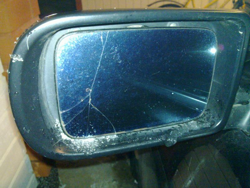

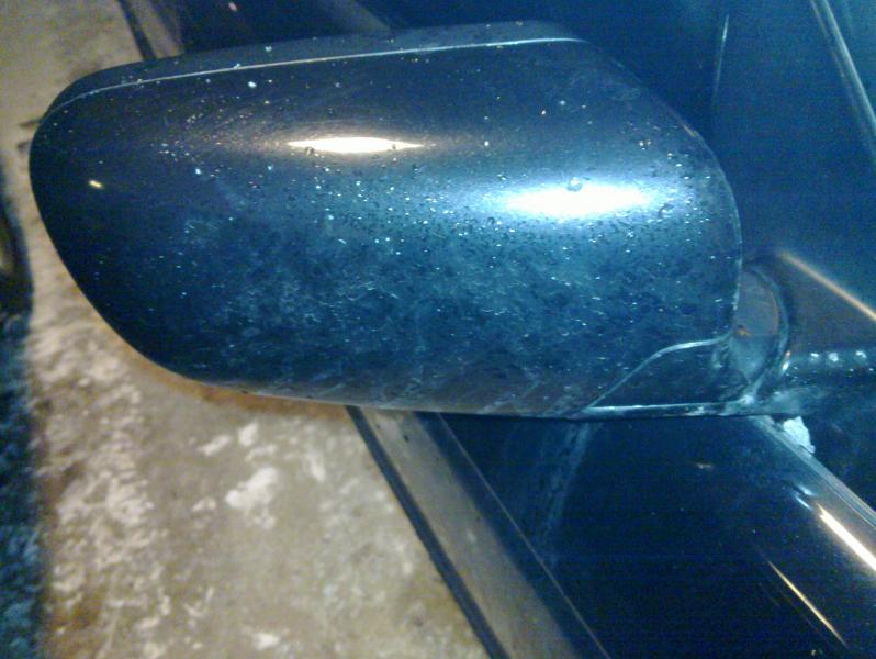

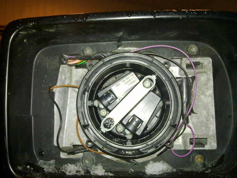

    e39 530 da -01 kyseessä. Toinen sivupeili hävisi ja toisessa särö. Ovat ilmeisesti asennettu jälkeenpäin kun ei mitään lämmitystä yms. ja piuhat teipattu peilin takaa. Alhaalla kuvia auton peilistä.
    Oli kiinni sillä alaosassa olevalla vipumekanismilla.
    Kysymys kuuluukin, sopiiko esim tälläiset electrochromic peilit http://cgi.ebay.de/ws/eBayISAPI.dll?...m=330667819602 näiden vanhojen paikalle?

    Sopii ne.

          Jos sulla peilirungot yms hyvät niin osta vain uusi lasi. Muisti on peilinmoottorissa, ei lasissa.

              Lasia on kahta mallia. Suorakaiteen mallinen 15,5cm pitkä ja toinen malli jossa toinen pääty puolipyöreä 16,5cm pitkä. Jotkut lasit on huonoja, kannattaa ostaa top quality maininnalla tai joku semmoinen.
