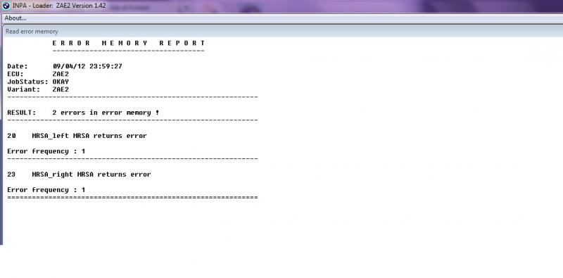

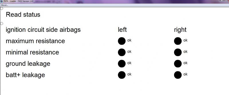

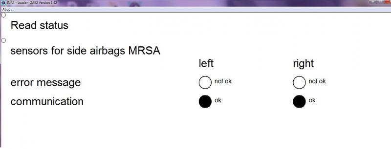

    Elikkäs antaa molemmista MRSA_left ja right koodia.. singnal error ja live datan puolella kaikki muut ok paitsi error messagen kohdalla molemmilla puolilla not ok.
    Käytetty kuskin puolelta piuhat irti lisänä tulee communication error, jonka saa impalla nollattua mutta silti jää nuo 2 koodia roikkumaan:think
    eli koodit 20 ja 23
    ja koodit kuvina liitteenä

      Sulla tuntuis huutavan molemmat joten vaikea sanoa, mutta ite kävin hakemassa 'uuden' sivutörmäystunnistimen kuskin puolen penkin alle. (maton alla palkissa kiinni). ~20e purkaamolta. Pelkkä liittimen läpikäynti ei tuottanut tulosta.
      Muistaakseni niitä oli kahta erilaista vuosimallista riippuen?Korjaatkoon joku jos väärässä. Varmista oma ottamalla vanha irti.
