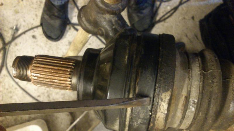

    Moro,
    huomasin jarrupaloja vaihtaessani että oikeanpuolen vetarin ulompi nivel on päästänyt rasvoja pihalle.
    Lähempi tarkastelu osoitti että kumisuojus on ehjä ja rasva tulee itse nivelestä kohdasta jota kuvassa osoitan meisselillä.
    Onkohan tuolle mitään tehtävissä vai pitääkö mennä marmorille kyselemään vetoakselin hintaa?
    -Ari-

    Tuossa raossa on Hylomarin sinistä tiivistemassaa ja se on ilmeisesti kuivunut/pettänyt. En tiedä saisiko tuota purkamatta auki sen verran, että saisi uutta massaa väliin. Parempi toki olisi purkaa koko roska, mutta se vaatii myös toisen pään avaamisen. Noihin saa BMW:ltä korjaussarjan jossa on uusi kumisuoja, nuo levyt/holkit joiden välistä tuo vuotaa, tiivisteaine ja rasva. Molempiin päihin on oma sarja. Maksaa 50-60€/sarja.

      kiitoksia nopeasta vastauksesta. Täytyypä käydä kyselemässä noita sarjoja myöskin KL:stä.
      Taitaa olla samantien hyvä vaihtaa molemmat sarjat kun tuon sisemmänkin joutuu kuitenkin avaamaan. Tuleepahan molempiin uudet rasvat ja kumit.
      Tuo ulompi nivel varmaankin purkaantuu kunhan suojakumin saa pois tieltä? Olen koettanut googlata ulomman nivelen purkamista mutta toistaiseksi olen löytänyt vain sisemmän nivelen purkuohjeita.
