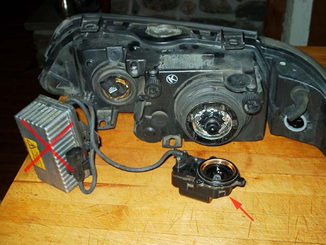

    Sattuisiko kellään olemaan ideaa siitä mikä vuoden 1997 528-bemarissani saattaisi olla vikana? Toinen ajovalo meni pimeäksi, jonka jälkeen kipaisin kaupasta uuden Xenon-polttimon.
    Täräytin sen kiinni, mutta eipä valo syttynyt. Ja entinenkin polttimo vaikutti ehjältä. Sama juttu toisessa rekisterikilven valossa. Ei syty vaikka laittaa uuden polttimon. Auto pitäisi vielä kaiken lisäksi katsastaa perjantaina.

      Ballastihan se sitten on pimeänä, jos ei kerran uusi lamppu syty. Rekisterikilven valo taas johtunee murtuneesta johtosarjasta.

        Sulakkeet luonnollisesti tarkastin koko autosta. Mikä ballasti? Se iso metallinen boksi umpion takana?

          Jep, eli tavallaan sytytin.

            Voithan tosiaan vissiin kokeilla vaihtaa noita boxeja puolelta toiselle, siten varmistua viasta.

              Tällaiset vastaavat kuin kuvan merkitty rasia löytyy minultakin. Eli se on luultavasti hajalla?

                No niin luulisin. Varmaahan ei ole mikään, koita tosiaan vaihtaa ristiin, niin varmistuu.

                    Suurkiitokset! Täytyy pureutua huomenna asiaan. Onkohan noi uudet kovinkin kalliita? Nyt kun mietin, niin se boksi tuntui olevan hieman heppoisesti paikallaan. Toinen taas oli kiinni täysin jämerästi.

                        No, sitten vaan sen ballastin kimppuun
