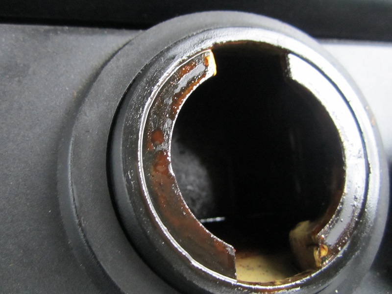

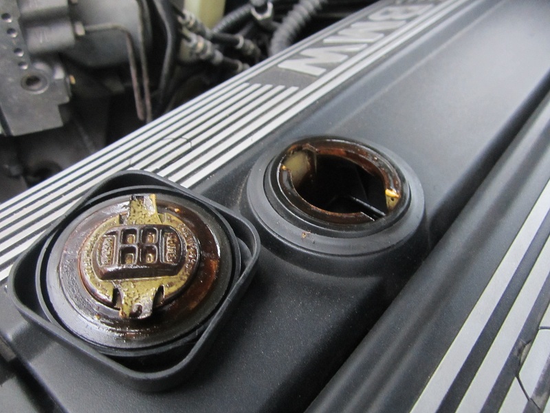

    e39 523i -96 mittarilukema 195 000
    Öljynvaihdon yhteydessä huomasin että täyttökorkissa ja aukon reunoilla on hiukan vaaleaa tahmaa. Puhutaanko nyt ongelmasta vai onko kyseessä ominaisuus?
    Taustana on paisuntasäiliön vaihto (made by myself) viime talven kovilla pakkasilla edellisen alettua vuotaa alhaalta. Jäähdytysjärjestelmän ilmasin foorumilta löytyneillä ohjeilla.
    Lämmöt on pysyny kurissa ja kilometrejä on paisarin vaihdon jälkeen tullut noin 10 000.
    Pari kuvaa liitteenä.

    Ominaisuus jos ajetaan paljon lyhyttä pätkäajoa

      Ole huoletta, on ominaisuus.
      Pätkäajo kerryttää kosteutta öljyyn, ja pitempi reissu poistaa sen.
      Lue forumin searchin avulla lisää, esim. jopa huohottimen jäätyminen voi tulle eteen jos tuota "majoneesia" kertyy reilusti...
