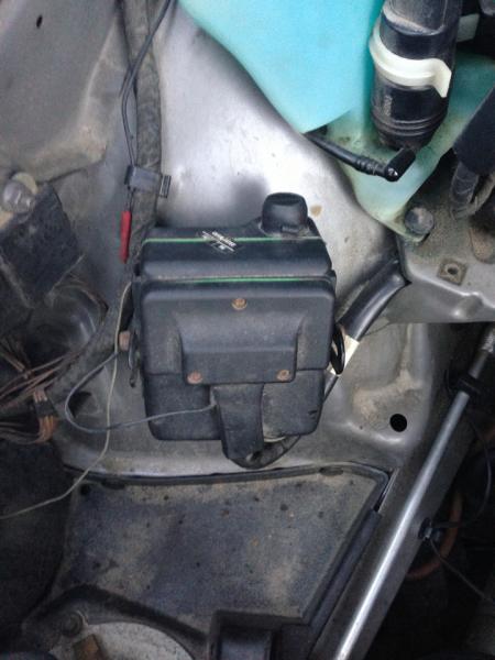

    Morjes, iskältä löytyy -97 523i Bmw, jossa on Laserlinen 989-975 autovarashälytinjärjestelmä. Tossa jokin aika sitten kytkettiin hälytysjärjestelmä pois päältä, kun oli aika viedä auto huoltoon. Poiskytkentä tapahtui järjestelmän omaa avainta kääntämällä hälytinboksissa Off-asentoon (Kuva boksista alla).
    Kun auto tuli huollosta ja käännettiin avaimella järjestelmä takaisin On-asentoon, ilmeni ongelma.
    Kun auton ovet laittaa lukkoon kaukosäätimestä, pitäisi kuulua piip-ääni kaksi kertaa ja puolestaan kun ovet avaa kaukosäätimestä pitäisi piip-äänen kuulua kerran. Näin ei kuitenkaan tapahdu. Vinkat kyllä alkaa vilkkua ja ovet aukeaa/menee lukkoon, mutta ääntä ei kuulu eli muuten järjestelmä toimii moitteitta. Ongelma ilmenee myös jos joku päättää varastaa tai muuten turmella autoa, sillä itse hälytinkään ei pidä ääntä.. Eli jos koitan avata ovea tai tönäisen autoa hälyttimen ollessa kytkettynä, alkavat vain vilkut vilkkua, pilli on mykkä..
    Onko kellään vastaavia kokemuksia? Onko hälytin kytketty väärin vai mitä? Moneen kertaan kyllä koitettiin vääntää, mutta ei vain toimi
    Kiitos etukäteen auttajille!

      Vaikuttaisi että hälyttimen sireeni, tai sen ohjaus on rikki tai sekaisin :think Onko sen kytkimen toiminta tarkistettu? Akkua käytetty irti?

        Joo tuota ollaan mietitty kanssa, mutta ei jotenkin vaikuta loogiselta että avainta kääntämällä tossa hälyttimen pesässä onnistuisi sireeni hajoamaan? Eli todennäköisesti on vain sekaisin.. Akkua ei ole käytetty irti, silläkö saisi nollille hälyjärjestelmän? Vai onko noissa joku oma muisti mikä pitäis nollata joillain kikka-kakkosilla?
        Ja siis jos tarkoitat radiohjaimen nappuloita että toimiiko ne niin kyllä, sillä ovet menevät lukkoon yms, ainut ongelma on tuo että ei pidä ääntä..

          Siinä hälyttimessa jonne ne johdot menee on kannen alla liukukytkimia,6kpl. Numero 3 kun laitat OFF-asentoon niin alkaa merkkiääni toimimaan.Älä koske muihin.
