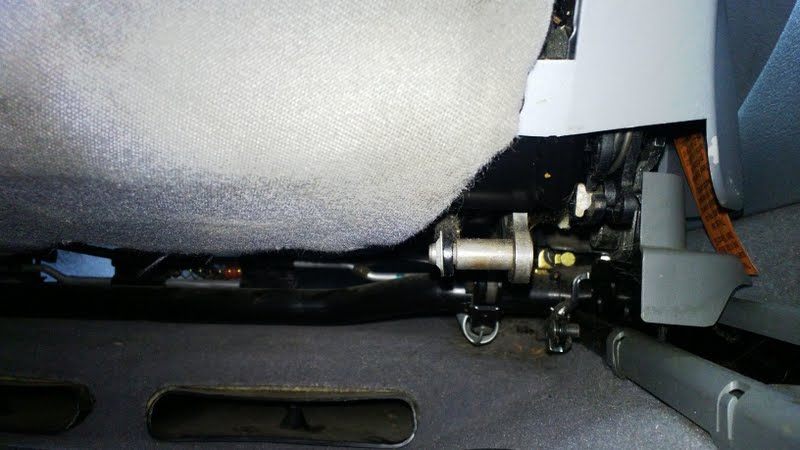

    Voisiko joku tietäväinen kertoa mitkä nämä lenkit etuistuimen alla on?
    Molemmissa jakkaroissa kaksi kappaletta. Istuimet ovat normaalit ilman sähköjä.
    Kuvassa oikeassa laidassa.

    Lenkki? Vai tarkoitatko kuvassa istuimen alla alimpana vaaleimpana näkyvää rengasmaista osaa?
    Mikäli tarkoitat, niin kyse on auton pituussuuntaan asennetusta pitkästä kierrejousesta (2 kpl/istuin), jonka avulla saadaan korkeussäätö toimimaan (istuin nousee ylös tuon jousen voimalla).
    Mutta mitään varsinaisia lenkkejä kuvasta en kyllä havaitse.

      Moi.
      Joo, lenkki oli hieman väärä nimitys
      Se jousen yläpuolella oleva ulkoneva tappi vaakasuunnassa.

        Sole mikhään lenkki, son selkänojan kallistuksen kaasusylinterin laakeripiste...

            Hommasin muksun turvaistuimen vyökiinnitteisen ja se pitää ankkuroida.
            Sieltä alta katoin hyviä paikkoja, niin ajattelin että voisko ne liittyä tohon mutta ei.
            Mihinkä muuten ihmiset on ankkuroinu noita istuimia?

              Et voi laittaa turvaistuinta eteen lainkaan ellet poista apumiehen puoleista airbagia käytöstä (joka taas on hankalampi juttu). Napero taakse vaan suosiolla.

                Ne taakse tulevat pitää monesti ankkuroida etupenkkiin.
                Eli ostat Cybex pallas istuimen, ei tarvitse laittaa etujakkaraan kiinni ollenkaan.

                    Ujuta hihnan pää penkin kiskon alta, eli kaikkein isoin kisko mikä on suoraan lattiamaton päällä. (Näkyy sun kuvassa ihan oikeassa alareunassa) Kiskon suojamuovin voi irroittaa siksi aikaa.
                    Tämä kohta on pultattu suoraan lattiaan ja etupenkin mahdolliset, vaikka vahingossa tapahtuvat liikuttelut ei vaikuta hihnojen kireyteen.
