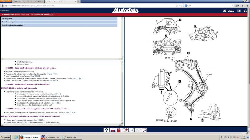

          siinä on ohjetta jos ei ole jo ennestään
