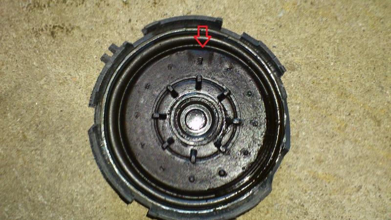

    Separaattori rikki?
    Ongelmana oli päästöt. Täältä sain vinkkejä avata separaattorin ja ohessa siitä nyt kuva. Nuolen kohdassa on reikä ja kuprulla samoin. Kun en koskaan ole separaattoria avannut niin onko tuo nyt sitten hajalla vai ei?
    Uusi orkkis kuitenkin laitettiin tilalle ja samalla huomasin, että imusarjaan oli mennyt öljyä. Liekö tuo syynä päästöille?
    Neuvot/kokemukset ovat nyt kultaa kalliimpia Kiitos.

    Ei siinä kalvossa kuulu olla reikää missään kohtaa, eli vaikuttais rikki olevan.
    Ilmavuotoja voi kyllä olla muuallakin, esim. haitariputkissa. Katsele tarkkaan nekin.

      Imusarjaan on päästellyt öljyjä vanhalla separaattorilla, mutta luusin, että uudella ei päästele, joten kyl ne ölpät sieltä imusarjasta pikkuhiljaa häviävät kun antaa hanaa.
        Juu, monoa annettu
        Kaikki muut letkut uusittiin samalla, paitsi kanelle menevä putki, joka uusitaan myös kun uus osa vaan tulee. Se oli melkosen hapero kaveri
        Kiitokset siis molemmille vastaajille
        Siis ölytikulle menevä putki uusittiin...
