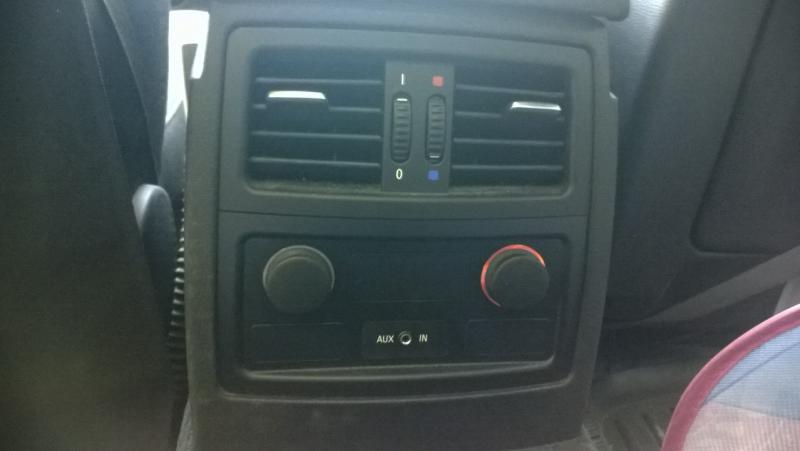

    Moi,
    Kuvan mukaisesti vasemmanpuoleinen pistoke pimeänä. Alkuun korjaantui ihan vaan tuolla suojatulpalla vähän painelemalla mutta nyt leikkii täysin kuollutta. Tuosta, että pistoketta hieman romplaamalla sai välillä toimimaan, voisi kuvitella, että kyseessä olisi kosketushäiriö pistokkeen päässä?
    Lähteekö nuo ylä- ja ala"paneelit" jotenkin irti vai mitenkä tuon höskän saisi helpoiten avattua?
    EDIT: Unohtui mainita, että kyseessä E61 LCI 2007

      BMW Punisherin showroomissa on ohje takapistorasioiden purkuun. Hieman hankala homma, mutta tehtävissä eli siitä kannattaa aloittaa, testata liitokset ja se, tuleeko virtaa.

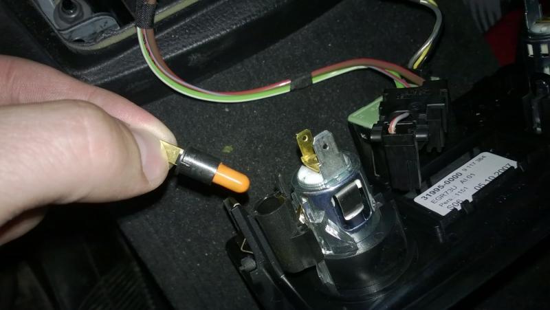

            Toi viimeinen pointti oli hyvä eli "tuleeko virtaa". Olisi pitänyt tietenkin tarkistaa se ekana . Eli virtaa tulee mutta onkin ilmeisesti vain se oranssi valaistu rinkula pimeänä. Tämän mukaan olisi helpohkosti (?) korjattavissa, postaus n. 9.
            EDIT2: Löytyi se syyllinen, ehkä. Ainakin sain polttimon irti. Täytyy huomenna kokeilla uudella lampulla.
            EDIT3: Polttimo vaan oli pimeenä. Taas palaa rinkula.
