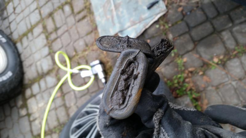

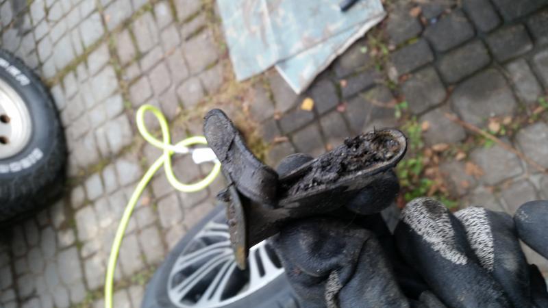

                      • samppa81
                        • Oct 2016
                        • 1
                        • toronto in suomi
                        Tämän topicin löysin omaan vesiongelmaan sisälä ja tosiaan se apparin puolen poisto tulppa oli iha jumisa,jotaki mutaa täynä se kumi oli (kuvassa jos sen onnistuin laittaan). Tuliha sieltä se pari litraa vettä ko repasin kumi pois..
