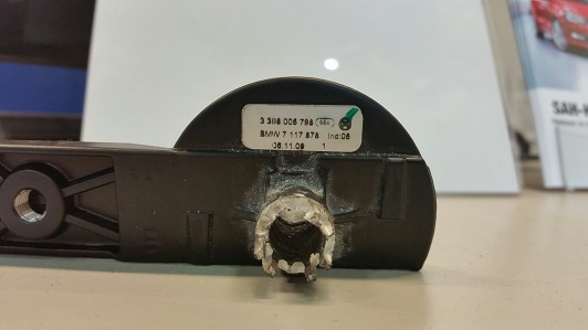

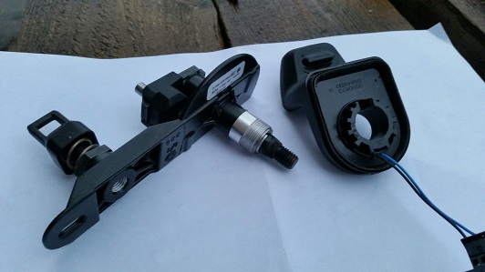

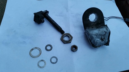

    Normi öljynvaihtohuollon yhteydessa pyysin vaihtamaan takalasin mikrokytkimen. Vein uuden mikrokytkimen mennessäni ja sain kuvien mukaisen setin takaisin. Eli kiinnitysmutteli oli niin hapettunut akseliin, että oli kuulemma pitänyt porailla auki. Tulos näkyy kuvissa.
    Tilasin tuon akselisysteemin ja tarkoitus oli alkaa itse kokoilemaan. Kattelin räjäytyskuvaa varmistaakseni, että kaikki osat on tallella
    Tämän kuvan osat pitäis olla kaikki tallessa, ja mutteri nro 6 tilattu marmorilta: 10 euroa, heh..
    http://www.realoem.com/bmw/showparts...21&hg=61&fg=45
    mutta tässä kuvassa oleva osa nro 8 puuttuu
    http://www.realoem.com/bmw/showparts...20&hg=61&fg=45
    Soittelin huoltoliikkeeseen ja olivat siellä kovasti sitä mieltä että tuollaista osaa siellä välissä ei pitäisi edes olla. Katsoivat samaista räjäytyskuvaa hekin.
    Tuo kova muovinen kiekko on jonkinlainen spacerikoroke kun kävin sitä marmoritiskillä hypistelemässä. Mallailin sitä tuohon pyyhkijämoottorissa olevaan vastakiekkoon ja halkaisija on juuri sama.
    Kävipä merkkiliikkeen (Wetteri) varaosamyyjä vielä kahdelta mekaanikoltakin kysymässä osan merkitystä. Molemmat sanoivat, että heidän muistin mukaan tuollaista kiekkoa ei mihinkään väliin tule.
    Luulisi nyt kuitenkin joku merkitys tuolla osalla olevan kun kaikista kuvistakin löytyy. Osaako joku pyyhkijää purkanut kertoa pitääkö tuo siellä olla?

    Ei sitä osaa numero 8 ainakaan LCI malleissa ole...
    Nuo alumiiniholkilla olevat kahvat on josku todella tiukassa
    ja on tosissaan joutunut taistelemaan niiden kanssa...

      juu, romut koottu eikä tuota osaa nro 8 tarvinnu. LCI-mallienkin räjäytyskuvista tuo osa löytyy. Ei sitä kuitenkaan mitenkään saa tuon moottorin vastakappaleen päällä edes pysymään. Mysteeriksi jää miksi tuo osa kuvissa on :think
