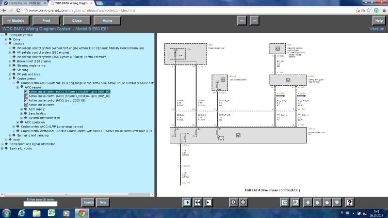

                          realoemista katsoin ja acc2 ei ollut oman auton kohdalla acc:lle erillistä moduulia ja koitin cruisen sulakkeet hanskalokerosta ja peräkontista pois niin ei vaikutusta, missäs nuo anturit sijaitsee mistä johdot pitäisi ottaa pois?
                          • jörry
                            • Dec 2010
                            • 48
                            • parkano
                            mikä neuvoksi kun ilman sulakkeita koitettu cruisea eikä puhu mitään. Acc2 mitään johtoja en ole poistanu muutaku sensorin, taitaa olla tuommone kaavio omassa acc2, nyt siis vakio cruise viiksi ja ohjelma. siis pitääkö jostain ottaa johdot vielä väliltä pois?
