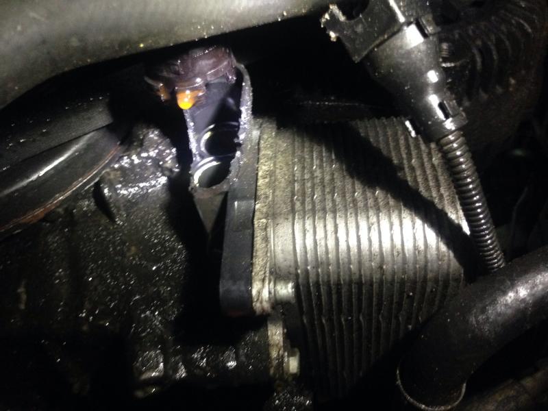

    Mitä kuva mahtaa esittää, koneen etupäässä, kuskinpuolella alhaalla?
    Itse kuvittelin lämmönvaihtimeksi, mutta varaosakataloogi antaa heat exchanger nimellä kuvaa hieman erinäköisestä kikkareesta. No, ken osaa opastaa, nimi lontooksi tai osanumero...

    Peijooni, automaatin lämmönvaihdin, nyt löytyi numero.

      Mitäs sille on tapahtunut?

        Letkua revitty kenties irti ja yhde hajonnu...

          Ei, vaan vähän damagea muuten keulaan.

            Onko näitä bemareista miten paljon hajonnut niin, että laatikon öljyt ja jäähdytinnesteet menisivät sekaisin? Mersuissa olen jonkun tapauksen kuullut, mutta bemareissa vähemmän.

              Eikö tietyissä Mersuissa se laatikon lauhdutin ole jäähdyttäjässä ja tuo kompinaatio kun puhkesi,niin sisäinen vuoto sotki nesteet keskenään?Ja laatikoita taisi hajota.Vai muistanko ihan väärin?Samaa ongelmaa oli joissain Chryslereissäkin.

                Enpä muuten tiedä millainen tuo mersun systeemi oli. Ei ole koskaan tullut perehdyttyä, mutta kuullut noista ongelmista. Ja laatikoita tosiaan hajosi tuon seurauksena.

                  Mersuissa meni juurikin näin.
