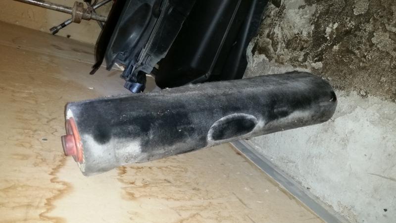

    Ilmanputsaria vaihtaessa huomasin ettei paikallaan olevaa oo vaihdettu ihan vähään aikaan. Mistä johtuu että vanha suodatin oli kauttaaltaan ihan musta varsinkin pohjasta? Samoin kotelon pohjassa olevat kaksi venttiiliä ihan karstassa.. Syytä huolestua jostain?

    Tuon näköisiä ne on kun on ajettu se 100 tkm samalla suodattimella...
    Ei moottorista tuonne putsarin koteloon pääse mitään jos suojat on kunnossa.

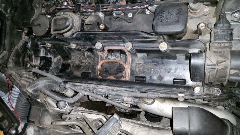

      Oliko se peltilätkä paikoillaan mistä pääsee turbon pultteihin käsiksi, vuotaako pakosarja?
      ...Katsoppa löytyykö valmistuspäivämäärää putsarista

        Tuo kotelon pohjalla oleva läpyskä jossa oranssit reunat oli paikoillaan, pakosarjan vuodosta ei havaintoa. Eikä vanhassa suodattimessa ollut valmistuspäivää..

          Niiden kotelon pohjalla olevien pyöreiden lätkien alta pääsee käsiksi turbon kiinnityspulteille. Tuo noki kyllä enteilisi, että pakosarja on halki. Sehän yleensä ratkeaa ensin siitä turbon laipan juuresta.

              Kurkistele eka peilin ja taskulampun kanssa pakosarjan ja turbon välistä laippaa yläkautta näkyykö halkeamia. Tuoksuuko pakokaasu paikallaan ollessa kabiiniin? sillon melko varmasti pakosarjassa on halkeemia.
              E39 530d:n pakosarja on valurautainen ja käy 160KW moottoriin. En ainakaan itse huomannu tehon menetystä, vaikka se vähän ahtaampi onkin. Briteistä saa uutta (ei oem) pakosarjaa tiivisteineen ~250€:n hintaan
