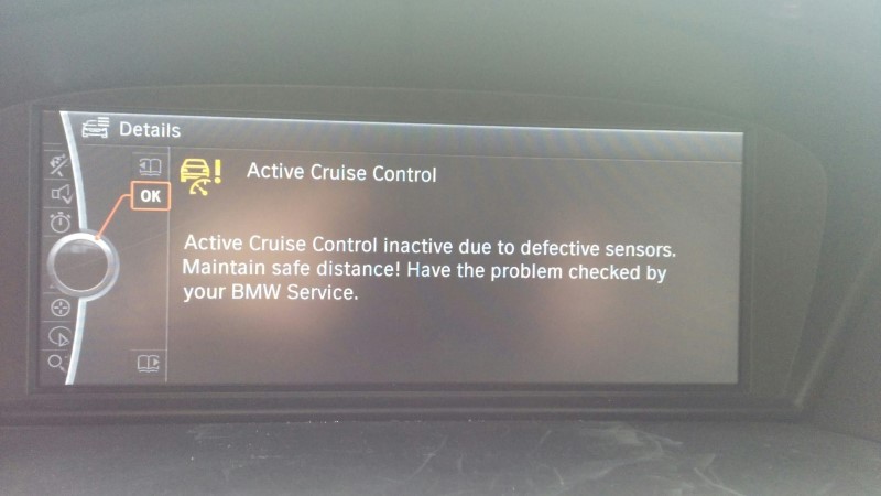

    Nyt on sitten viat korkattu tässäkin autossa. Ruutuun läsähti tämmöinen ilmoitus:
    Active Cruise Control
    Active Cruise Control inactive due to defective sensors. Maintain safe distance! Have the problem checked by your BMW Service.
    Cruise siis toimii normi cruisena, muttei aktiivisena.

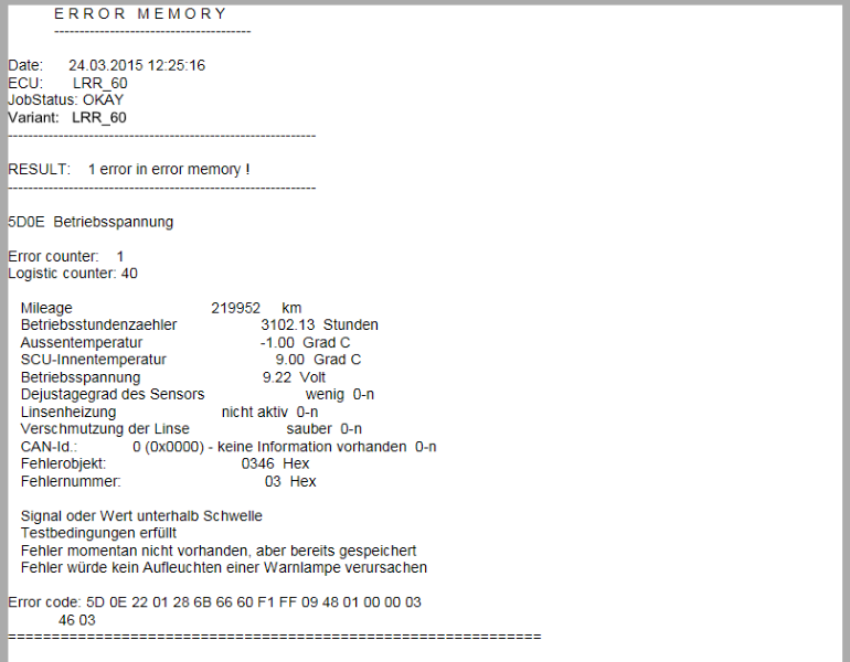

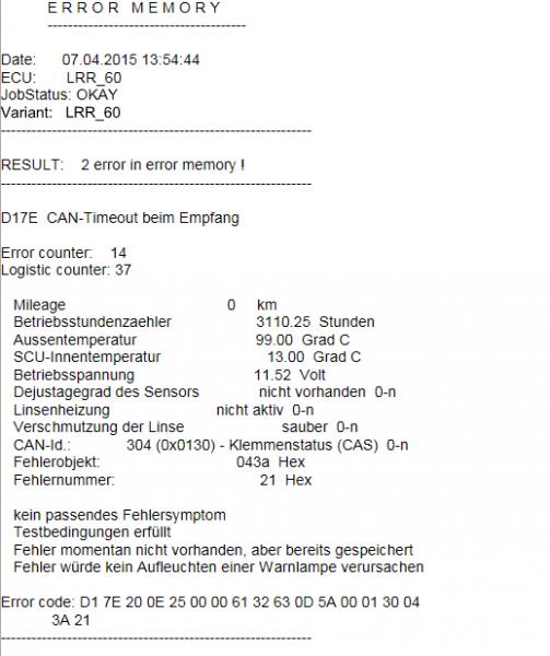

    BMWhatilla katoin koodit, 5D0E, operating voltage.
    Inpalla katoin koodit, sama, ja siitä screen shot liitteenä.
    Mistäs aloitan vian etsinnän?

    9.22 V on aika vähän.
    Joko piuha vikaa tai kosketushäiriötä / korroosiota liittimissä.
    Tai voihan ecu olla kosahtanut...

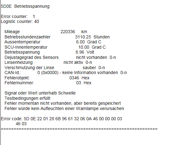

              Käytin hanskalokeron pois ja otin LDM-modulin pois (oisko tää se ACC:n ecu?). Se näytti ok:lta, mutta mistäpä siitä tietää. Pinniin 16 tuli oikea käyttöjännite, eli auto sammuksissa vähä reilu 12V. Ruuttasin liittimiin puhdistus spayta, ja kasasin takasi.
              Koeajon jälkeen kun luki vikakoodit, niin tuli seuraavanlaiset (katso kuvat). CAN-väylä herja johtunee siitä, kun käytin ecun pois, ja ehkäpä oli virratkin silloin päällä. Kyseisessä vikakoodissa käyttöjännite on lähempänä oikeaa, toisessa alle 9V. Voisko tosta päätellä mitään? Seuraavana pitänee käyttää puskuri pois, ja mittoa nuilta tutkilta jännitettä...
              Kun auto on ollut ajamatta, cruisen vikamuisti on aina tyhjä. Pitää käydä ajamassa, ja laittaa cruise päälle, jolloin herja tulee näyttöön, ja sen jälkeen löytyy vikamuistista "operating voltage error"
              Lisää vinkkejä tulemaan, ennenku ajan jonkun perään ku tutka ei toimi

                Tuo LDM (longitudinal dynamics management) moduuli kyllä liittyy cruiseen. Tuo vikakoodi on kuitenkin LRR (long range radar) moduulilla, joka on tutkan yhteydessä.

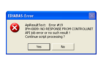

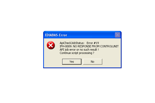

                  Käytin tuon tutkan irti, ja mittasin liittimen 8-pinnistä, että käyttöjännite on ok. Se oli 11.91V, eli varmaan suhtkoht normaali. Mittasin myös maan, sekin oli ok. Puhdistin liittimet, ja takasin tutka paikoilleen. -> Koeajo. Ei korjaantunut.

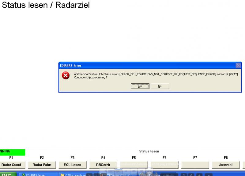

                  Mutta kun aloin taas INPAlla katteleen vikakoodia, niin älysin, että eihän se saa edes yhteyttä tuohon LRR-moduliin. Eli onkohan nyt jo varmaa, että tuo tutka hökötyksen ecu on pimeenä? Tieten yks vaihtoehto ois tarkistaa johtosarja tarkemmin, mutta se vaatis puskurin irroituksen.
                  Taas liitteenä kuva saastetta INPAsta.
                  Live dataa löytyy vain "Radar Stand" kohdasta, ja kun valitsee "Radar Fahrt", niin tulee vain erroreita...

                    INPAlla ei edellenkään pääse katsomaan livedataa Fahrt-radarilta, stand-radarilta löytyy kyllä. Jos sen käyttöjännitteen näkis jostain, niin vois johtosarjoja heilutella niinku joku vähän neuvoikin.

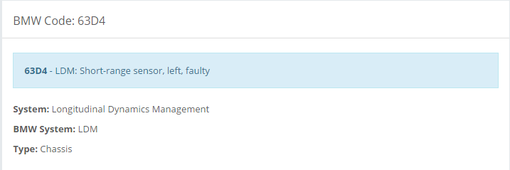

                        Inspiraation operaatioon sain, kun luin viikonloppuna taas vikakoodeja. Inpahan antaa ainoastaan käyttöjännite vikakoodin, kun menee aktiivicruisen kohdalle. Tai sitten en osaa katsoa.
                        Mutta "Functional Jobsin" vikakoodeissa LDM/ICM kohdassa näkyi koodi 63D4. Sitten googlaillessa löytyi: OBD Cloud
                        Sinne kun koodin laittoi, niin selvisi seuraava asia:
                        BMW Code: 63D4
                        63D4 - LDM: Short-range sensor, left, faulty
                        System: Longitudinal Dynamics Management
                        BMW System: LDM
                        Type: Chassis

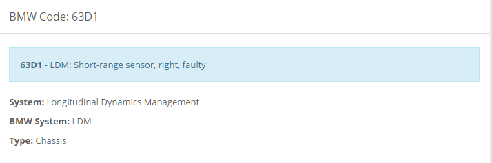

                        Tänään kun käytin puskurin irti, katselin johtosarjoja, ruutailin liittimiin kontaktisprayta, ja vaihdoin SRR-anturit puolelta toiselle.
                        Sitten koeajolle ja vikakoodina 63D1, eli vika hyppäsi oikealle puolelle:
                        BMW Code: 63D1
                        63D1 - LDM: Short-range sensor, right, faulty
                        BMW System: LDM
                        Type: Chassis
                        Joten ostos palstalla ois osto ilmoitusta SRR-tutkalle, josko se vika nyt löytyi
