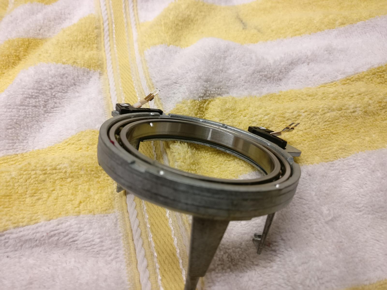

                              Pahoittelut vanhan topikin nostamisesta, mutta kysymys liittyy aiheeseen.
                              Vanhan e60 aktiiviohjausongelmien diagnosointia.
                              Kuuluuko vanhanmallin "analogisen" ohjauskulma-anturin tunnistinkärkien olla liitekuvan mukaiset? Vai onko tästä kadonnu ajansaatossa kokonaan jotku kärkipalat sensoreiden päistä, kun nyt on pelkät kuparit tunnistinkiekkoa vasten?
