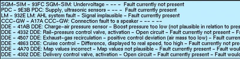

          Noniin, eli DISillä kun luen CAN CAN/ byteflight -> read info memory niin näyttää että communication/line fault on monessa kohtaa. Mistähän näitä voi lähtee ratkomaan.

              CAN väylän viat näkyvät kuvassa

                            Minun mielestä nuo kaikki koodit kyllä kertoo että moottorinohjain tai pt-can putoaa syystä tai toisesta pois pelistä. Tarkoitan postin #13 koodeja.
                              Tältä nämä oireet myös enemmän tuntuvat. Ihankuin joku vetäis töpselit irti.

                                #30
