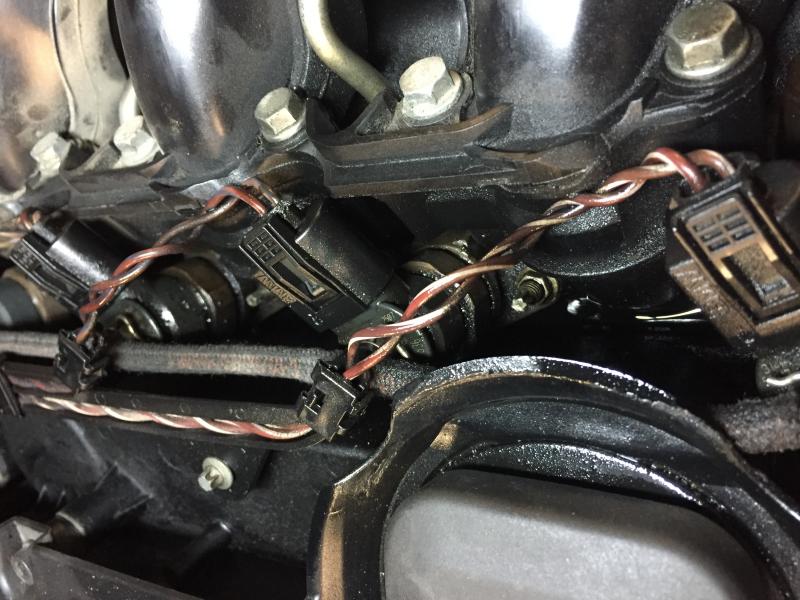

    Piti tuossa renkaita vaihtaa ja huomasin höyryä nousevan nokkapellin välistä. Ajoin auton nosturille ja otin moottorin yläsuojan pois ja 1,2,3 suutin ui sellasessa epämääräsessä liejussa ja myös lohkon molemmat kyljet märkinä. Öljyt oli normaalissa kun tarkistin, mutta en huomannut laittaa tikkua ihan pohjaan asti, niin auton käydessä lykkäsi öljyä tulemaan tikunreijästä??? Irroitin myös käydessä öljykorkkiä ja joka avauksella kuului Puff ääni eli siis onko tuossa nyt sitten huohotin tukossa?

    Huohotin tukossa.
    Venttiilikopantiiviste antanut periksi jonkun suuttimen poteron ympäriltä.

      Sitä vähän epäilinki. Vissiin vortex-huohotin tarvii sinne vaihdella.

        Käykö toi uusi vortex mallin huohotin tuohon vanhaan kanteen vai pitääkö sekin uusia? Mistä sitä löytyisi kyseinen huohotin, venttiilikopantiiviste ja 32mm läppien poistoon ne peitelevyt?

          Itselläni suuttimet näyttäisivät kanssa uivan öljyssä.. Millä tarkastit että huohotin oli tukkeessa? Ei näyttänyt ainakaan niin paljoa olevan painetta että olisi mitään ääntä kuulunut kun öljykorkin käytin käydessä auki.

            No mulla ainakin ihan selvä puff ääni tuli kun korkkia aukaisi käynnissä. Myös mittatikun putkesta alko tulla öljyä kun sen nyppäs ylös. Suodattimen kun sain käteen niin en ihmettele yhtään ettei huohottanut oli meinaan niin musta ja tukossa kun voi olla. 100tkm välein pitäs kai vaihtaa jos on tollanen suodatin siellä eikä vortex-tyyppinen huohotus. Minkä ikänen sun bemu on?

                Sulla on siellä sit suodatin ellei oo jo vaihdettu vortex-tyylinen tilalle eli vähä purkuhommia ja tutkimaan asiaa. Voi olla ettei se nyt juuri ole ollut tukossa, mutta talvi on tuloillaan niin ei se ainakaan asiaa paranna.
