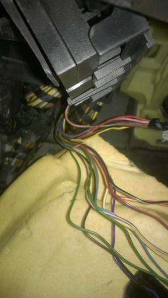

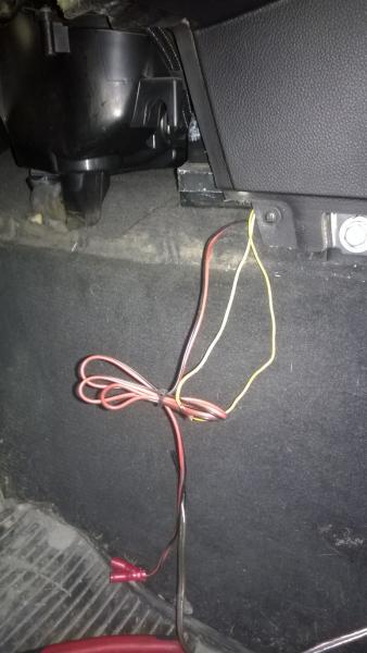

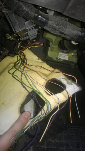

    Kysellään myöskin täältä apuja, jos joku tietäisi suoraan sanoa epämääräisistä johdoista.
    Eli edellinen omistaja on tehnyt omia johto virityksiään ja mietin kun kuvissa näkyvät johdot on katkaistuna, niin mikä tarkoitus näillä on?? Tähän samaan paikkaan oli akulta vedetty, sekä + ja - piuha, jotka olivat nyt irrallaan teipattuna.
    Keskikonsolille menee 4piuhaa, joista punaisen ja mustan välissä katkaisia ja ne piuhat menee tohon boksille. mitään siitä ei kuitenkaan tapahdu, kuin että musiikki hiljenee hiukan toisessa asennossa??

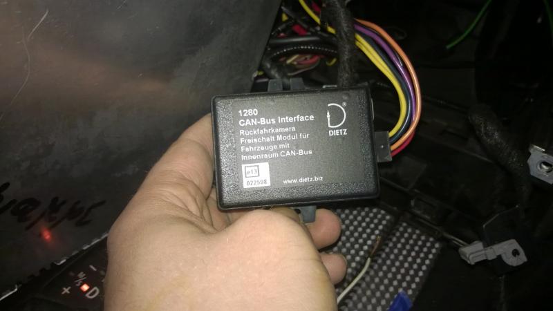

            Tuo viimeisen kuvan laatikko taitaa sallia videon ajon aikanakin.
            Onko sinulla tv, peruutuskamera tms? Ehkäpä siitä on poistettu joku videolaite?

              Autosta löytyy Tv, jostain syystä tv-modulilta oli otettu piuha irti... Laitoin sen paikalleen ja tv toimii tuosta viimesen kuvan laatikolta, jos ottaa liittimen irti niin koko i-drive menee pimeäksi
