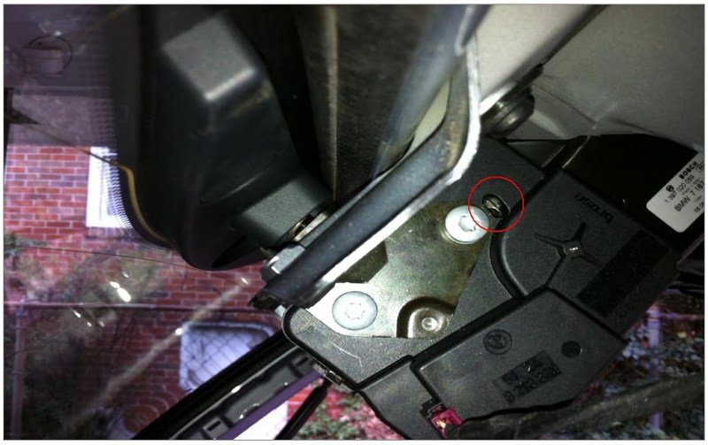

      on siellä luukun verhoilun alla paikka mihin tökkäämällä lasi pomppaa auki. Tuossa takaluukunjohtosarja threadissa on mainittu tarkemmin.

          On se siellä. Purat sen luukun verhoilun kokonaan ja se reikä löytyy kuskin puolelta lukkolaitteesta.

                • Aski
                  • Jan 2013
                  • 93
                  Tuon kuvan avulla onnistuin metrisellä metallikepillä avaamaan lasin. Tarvitsi olla terävä kärki. Attached Images Lukko_800x503.jpg (80.6 KB, 0 views)
