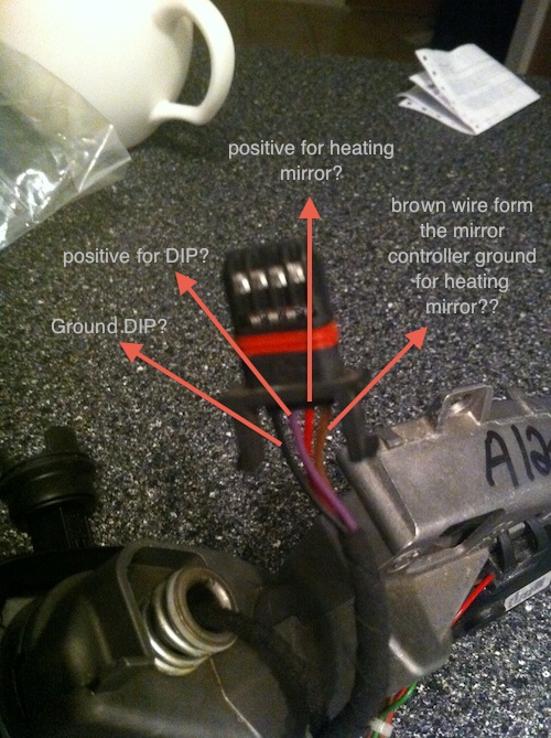

                          Löytyiskö jostakin liitintä millä sais pidettyä auton omat johtosarjat koskemattomina kun vaihtaa nuo perus peilit tilalle?
                          Äkkiseltään katoin että keskimmäiset pinnit on peilinlämmitykselle..

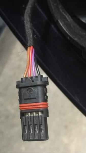

                              sivupeilien lämmitys ei toimi
                              Mittailin tuossa 4 johtoisen liittimen kaikki johdot ja mistään ei tule virtaa.(joutokäynnillä)
                              Peilit on jäässä¤ aamulla eikä ne tunnu lämpiävän
                              Onko kellään mitään hajua mistä johdoista se lämmitys pitäisi toimia?
                              Lämpötila ulkona +2 ja koitin takalasin lämppärillä ja ilman.
                              Auto joutokäynnillä.
                              Peilien säädöt toimii kyllä.
                              Auto on myyty Italiaan uutena ja peilit vaihdettu suomessa uusiin halpoihin perusmallisiin erilaisilla liittimillä.
                              Toinen peileistä oli alun perin himmentyvä.
                              Autohan on siis 530xd e60 vm.2007.
                              Lisäys: Näyttää että huurteet häviää pikkuhiljaa 80 Kmh vauhdissa kun on körötellyt hetken.
                              Ehkä auton äly ei anna lämmittää joutokäynnillä, jos on heikko akku?
                              Ehkä myös piraattipeilin vastuslangat on tehottomammat kuin original ?
                              Johdot : punainen ja ruskea kytketty peilin vastuksiin.
