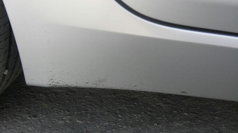

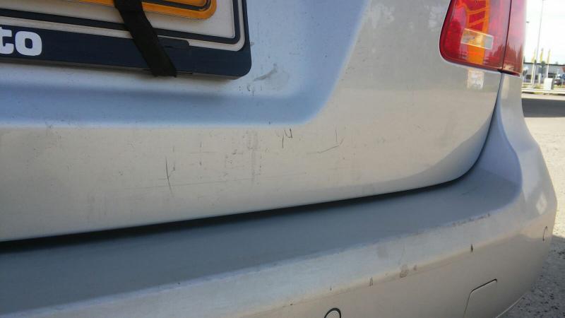

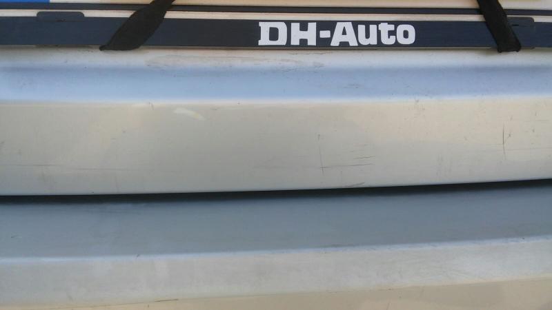

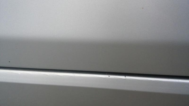

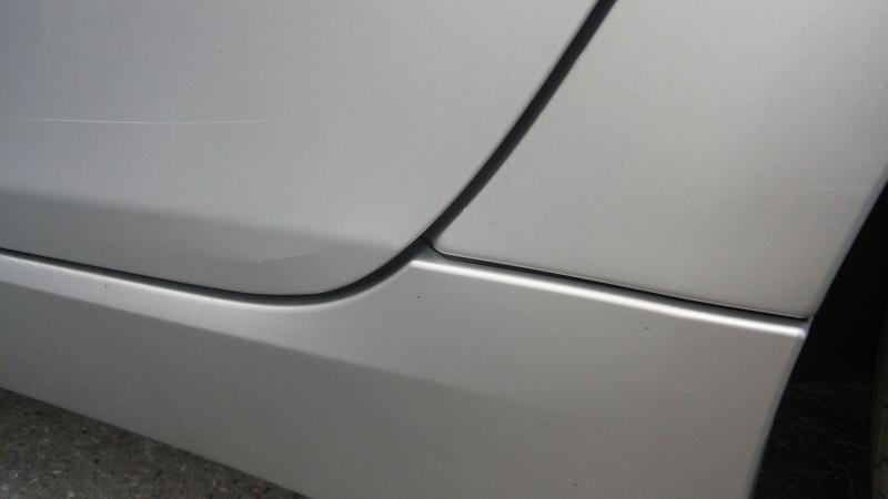

    + Liitteinä kuvia maalipinnan jäljistä. ruostetta ei kyllä pitäisi olla. Pitäisiköhän noista olla huolissaan.. Tai saisko paikattua ilman uutta maalausta (myllytys?)

    Ajomäärä versus tuo kunto ei näytä ainakaan ruudulta katsoen oikein täsmäävän. Tutkisin/tutkituttaisin laitteen aika tarkasti ennen ostopäätöstä, ja mikään autotohtori tarkistus ei ole tässä riittävä..

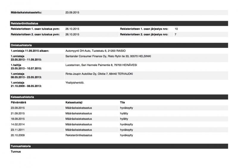

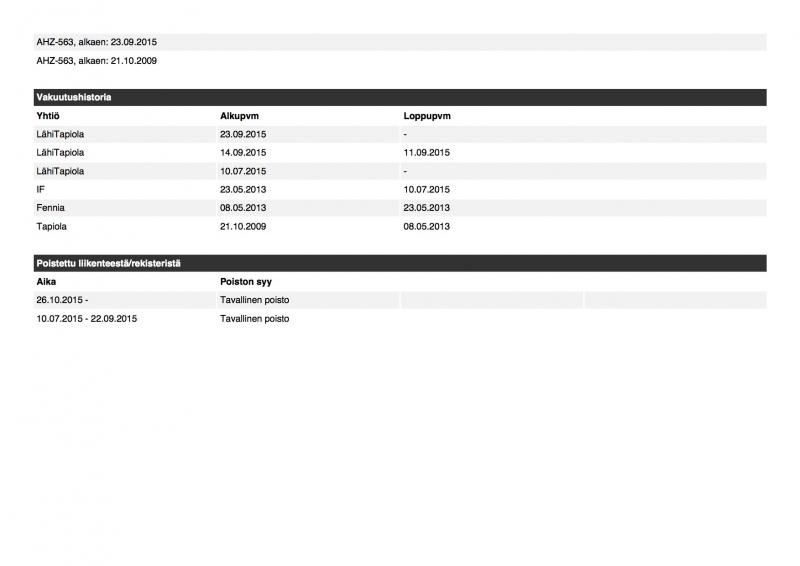

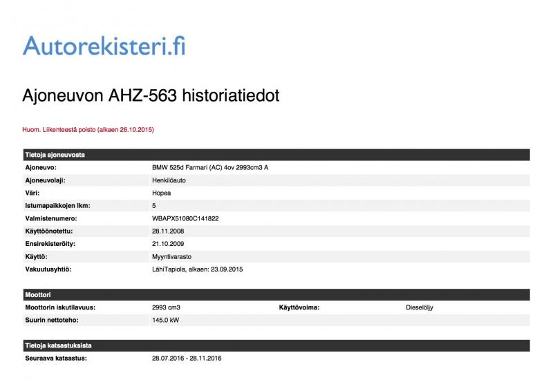

              Ok, et tiedä mitä tuosta uupuu? Voisikohan tämän jostain itse tarkistaa?
              Tässä Trafin tietoja

                Eiköhän tuo aikaisempi kommentti vaan tarkoittanut että autossa ei ole "huippuvarusteita" siinä mielessä miten ne tällä foorumilla ymmärretään. Eli siinä vois olla jos jonkinmoista perseensuristinta vielä lisää, mutta jos omaan mieleen riittävästi himmuloita niin sittenhän se täyttää kriteerit?
                Helmoista nyt ei ainakaan tartte olla huolissaan ruosteen suhteen kun ovat muovia kuten nuo puskurin kuoretkin. Takarontti voi kyllä tosiaan olla ruosteessa lasin alta alanurkista koska luukunkehyksen suojamuovit tuppaa hinkkaamaan maalipinnan puhki.
