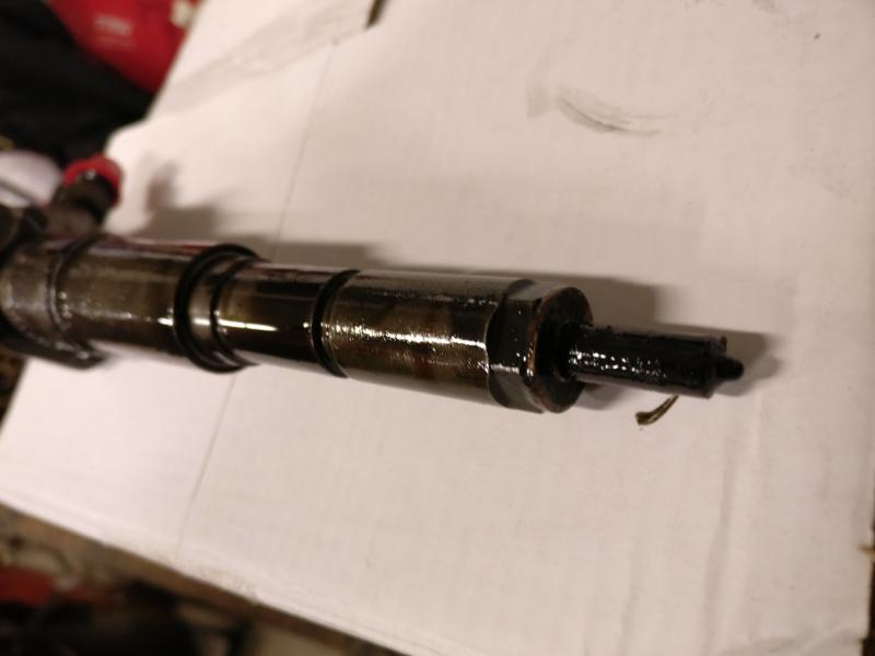

    Aloin tuossa tutkimaan kun pakoputkesta tupruttelee hieman sinertävää savua.

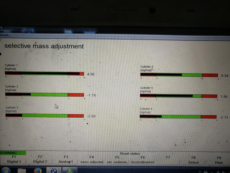

    Suutinten korjausarvot jokseenkin perssiillää. Nostelin suuttimet pois ja huomasin että pohjatiiviste vuotanut useammassa. Vaikuttaako se korjausarvoon + merkkisesti ja voiko vaikuttaa niin paljon että arvo olisi +5 tyhjäkäynnillä? Vedossa tasaa raja arvojen sisään.
    Paluuvuodot mitattu yhdellä ruutalla meni yli se 20ml/2 min.. taisi olla 24ml

    Suutin vaihtoon/huoltoon vaan, ennen kuin saa rempata enemmän..

      Niin että tää 1 on ihan selvä tapaus? Pohjaprikasta näki oikein mustan uran josta vuotanut ulos.. Tämä suutin jossa oli paluuvuotoa yli sallitun oli 5suutin taitaa sekin olla vainaa?

        Sinulla on kaksi huonoa ja yksi "keskinkertainen" suutin ja 3 hyvää.
        Kannattaa huomioida että nuo hyvät ovat kompensoineet huonoja,
        jos kaikki on yhtä hyviä niin korjausarvot on nollan pinnassa, nyt korjausarvojen ääripäät on jo 7 luokkaa mikä on tosi paljon.
        Ts. 1, 2 ja 4 pytyn suuttimet huoltoon, mieluten tieytisti kaikki mutta jos haluaa säästää niin...

          kiitos vastauksista! Lähetän kaikki huoltoon.
