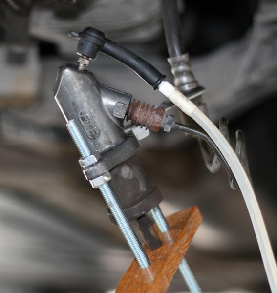

    Rakensin "erikoistyökalun" lattialistan palasesta ja kierretangosta.
    [IMG] http://www.directupload.net/file/d/4511/4w37oiwe_jpg [/IMG]
    Tilasin Englannista noin 25 eurolla seuraavan jarrunestesäiliön paineistustyökalun.
    "Erikoistyökalulla" slave cylinder painetaan kasaan ja sen jälkeen linjan ilmaus onnistuu ilman ongelmia.
    Sylinterin irrotus vaati useammankin jatkovarren hylsyavaimeen. Ne kannattaa käydä ostamassa etukäteen, jos niitä ei löydy työkalupakista.

    Olen kaikki kytkinsylinterit onnistunut isolla lääkeruiskulla sylinteripäästä ruuttaamalla ilmaamaan. Miksei bemukin ilmaantuisi ?
    Vinkkinä tämä myös prätkien kytkinten ja jarrujen ilmaukseen.
    • Ranee
      • Sep 2016
      • 5
      Joo, jarrunestesäiliötä ei tarvitse paineistaa. Lääkeruiskulla voi hyvin ilmata kunhan sylinteri on painettu kasaan niinkuin kuvassa näkyy.
