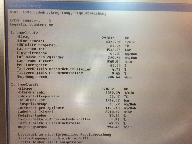

      En usko. Ei kuulu suhinaa ja n. 1 bar paineella testasin, eikä ainakaan sillä paineella vuotanut. Pitää ehkä testata vielä kovemmalla paineella.
      Ahto pyynti on parhaillaan n. 2.3 bar, mutta toteutuma muistaakseni 1.2 bar.
      Edit: tai tuossa alla kuvassa näyttäs maks pyyntö olevan jopa 2.5 bar.

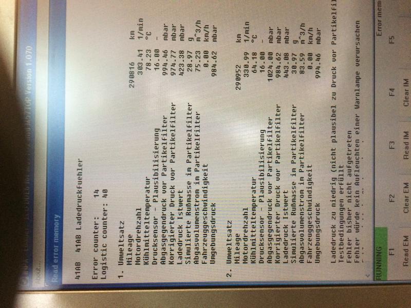

        Tässä vielä vikakoodit datalla.
