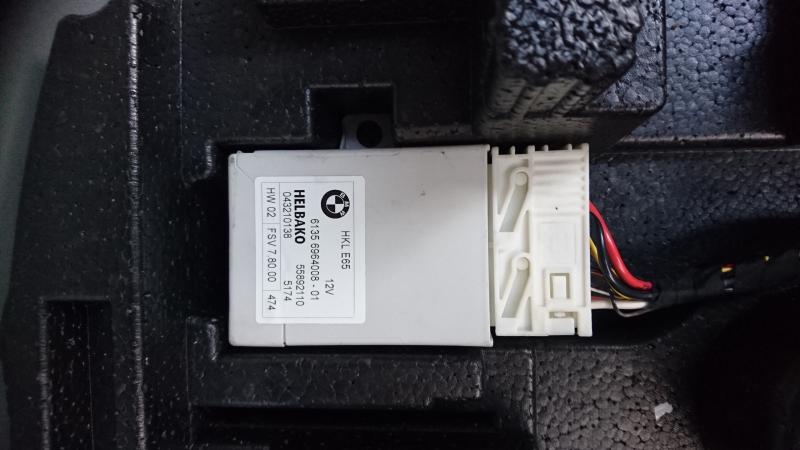

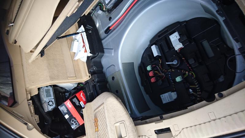

      Itellä syypääks paljastu ohjainlaite, löytyy "varapyöräkotelosta".. Käytin kortin uunissa ja toimi sen jälkeen hetken aikaa, kunnes tilttas taas.. Nyt uus/käytetty hakusessa.. Mekanismeja löytyy käytettynä jonkun verran esim ulkomailta, hinnat melko suolasia. Pumpun testasin suoralla virralla ja toimi moitteetta.

        HKL (takaluukunohjainboksi) boksin kaivoin sitten sieltä vararengaskotelosta esille. Otin boksin irti, ei kosteutta eikä mitään palojälkiä yms ulkoista vikaa havaittavissa. (tosin eipä sitä ulospäin näe jos jokin kondensaattori vetää oikkarin sisäisesti...) Katselin mittarilla että boksille tuli liittimestä ainakin punaista lankaa pitkin 12v virtaa --> päättelisin että siis signaali tänneasti ainakin kulkisi, pieniä johtoja en osannut kokeilla kun ei osaa sanoa mitä sielä pitäisi tapahtua mihinkin suuntaan eri tilanteissa..
        Uusi HKL boksi tilattu nyt Ebaystä käytettynä, törkeän hintaisia uutena (200-400e) Päivitän lankaan jos ratkeaa tällä!

                Nonniin, eilen tuli postista uusi HKL ohjainboksi, avasin siis pahvit takakontista ja tuikkasin palikan kiinni vanhan tilalle. Takakonttipa alkoi toimia yllättäen

                Päätinpä siis kaivaa myös tuon pumpun esiin takakontin vaaemmalla puolella löytyvästä luukusta lisätäkseni hydraulimömmöjä. autossahan on tuo dsp Hifi setti ja tuo perhanan laatikko estää suoran pääsyn pumpulle. Onnekseni kuitenkin huomasin, että kun tuon mustalla metallikiinnikkeellä olevan boksin kaksi alinta ruuvia irroittaa ja varovasti saksilla tekee pienen viillon suojakangaspahviin niin sen saa siististi taitettua edestä ja pumpun hydeöljysäiliö tulee näkyviin.
                Öljysäiliöhän oli kiinni metallilenkillä jonka väänsin ruuvimeisselillä löysäksi ja revin kokonaan pois, tätä ei voi uusiokäyttää. Kun säiliö oli hieman irti paikaltaan sain ujutettua ohuen muoviletkun siitä välistä, ja lisäsin ruiskun avulla öljyä 20ml. Tämä normalisoi toiminnan yläasennossa ja ala-asennossa. Vanhan lenkin korvasin uudella kiristyslenkillä jonka saa nyt ruuvilla auki ja kiinni.
