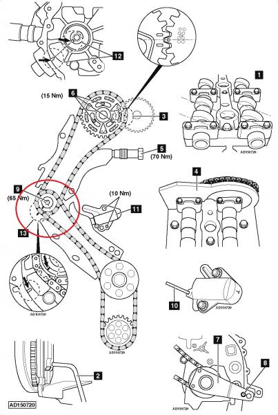

          Huomasin tänään, että korkeapainepumpussa oleva jako merkki heitti yhdellä hampaalla.
          Mihin se edes jakoa tarvitsee? Vai onko kyseessä jokin tasapainoitus juttu?
            Omaan n47 moottoriin ku vaihdoin ketjun niin öljypumpun ketju oli samanlainen ja vaihdoin sen uuteen nii se jäi samanlaiseks. Jossain lämpötiloissa kuuluu vieläki ihan pientä ääntä koneesta nii olen sitä mieltä että se tulee tost öljypumpun ketjusta. Yhtä uudempaa samanlaista moottoria joskus kuunnellut niin samaa ääntä kuului. Eli ei kannata huolestua.
            Ilmeisesti tohon jo joskus jakopää tehty kun kuulemma joku koulukunta siirtää korkeapainepumpun merkkiä hampaan pieleen. Syytä en kyl tiedä.
