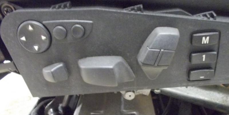

    Istuimen asennon hallintapaneelista, reisituen muodosta ja niskatuesta voi päätellä istuinmallia. Lopuksi varmistaa VIN-koodin perusteella mikäli ei ole istuimia vaihdettu.
    Comfort-istuimen hallintapaneeli:

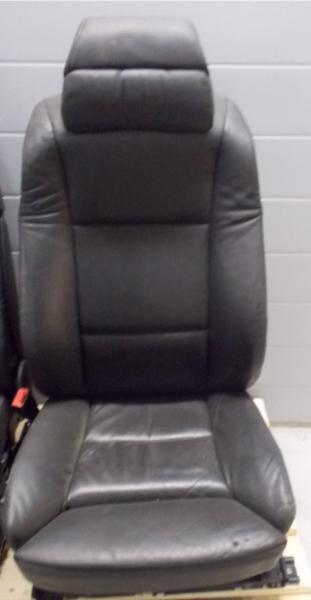

    Sport-istuin sivulta:
    Yleisön pyynnöstä myös täyssähkö Sport-istuin sivulta:

      Ja tuo alempihan on sitten puolisähköpenkistä.
      Sähkösportti taas erillainen.

            Noissa kuvissa näkyykin nuo sporttipenkkien kaksi eri niskatukivaihtoehtoa. Toinen, tukevampi on facelift-mallissa, tuo vähemmän tukeva musta on pre-facelift. Comfort-penkin erottaa siitä, että siinä niskatuki on oikeasti iso ja tukeva ja säädeltävä. Lisäksi reisituen osa on paljon isompi kuin sporttipenkissä ja normaaliasennossa soveltuu leveämmälle kuljettajalle, kuin sport. Comfortissa toki saa lopulta tiukemman asennon hoikka kuljettaja kun sivutuet puristuvat kylkiin kiinni.

              Eli
              En nyt ihan viesteistä saanut vatmistusta vielä...
              Osaako joku näistä kuvista varmistaa?

                E60 prefacelift comfortit on kyseessä.
                            Comfortit ne on mutta mistäs tiedät että Pre-LCI? Niskatuki muuttui vasta myöhemmin eli vanhempia löyty LCI malleistakin...
                            Parhaiten tuon erotta reisituesta. Sporteissa on suorat päät (90" kulmat siis)
                            ja Comforteissa viistot. Eli etureuna on pitempi kuin taka...
                            Ja toinen on tuo selkänojan "taitos" eli sauma takapuolella. Ja vanhemmat comfortit erottaa myös niskatuesta.

                              Juu, prefacen comfortteja oli vielä hetken faceliftissäkin. Mut eiköhän se malli nyt tullu selväks...
