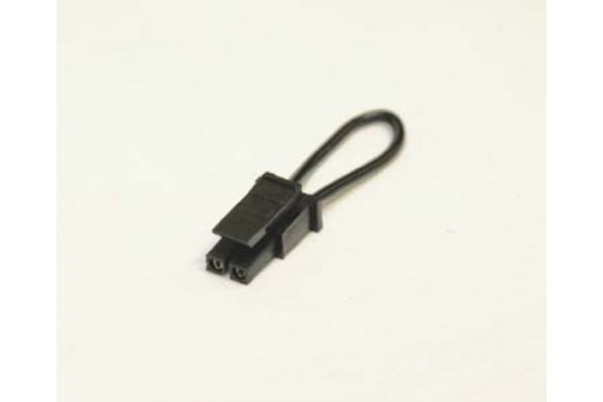

        Laita luuppi takana BT boksin kuituliittimeen kiinni niin äänet palaa.

          Luuppi? bt boxin? kuituliittimeen? Kerroks tarkemmin nii että dorkaki tajuu.

            Tuossa topicissa: http://www.btcf.fi/forum/showpost.ph...4&postcount=11
            pikkuisen puhetta loopista. Eli valokuitu katkeaa nyt kun on osa sulla pois, ja ko-päät pitää saattaa taas yhteen.

              Ahaam tarkoitat siis noin niinkuin kuvassa? Mistä löytyy tuo bt boxi ja mistä tunnistaa oikean liittimen?

                Kerkesitkin pietu laittaa ensin kuvaa.. Eikös tuon periaatteessa pysty tekemään ihan vain johdon pätkällä? Vai myydäänkö bt boxin liittimeen valmiina tollasia luuppi pistokkeita? Ja ei riitä että värkkää luupin tuon puhelimen pistokkeen päähän vaan nimenomaan bt boxin päähän pitää laittaa? Ja mistäs se bt boxi sitten löytyy oikeasta pistokkeesta puhumattakaan?

                  Mihi se luuppisilmukka ny siis tehään kuvassa?

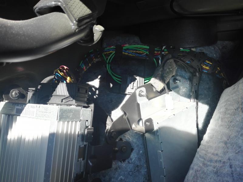

                    Tuon boxin alhaalla on se valokuitu

                      Äkkiä ruokatunnilla vilkaisin nii sinnehän tulee nippu johtoja.. eli kuitu johto irti ja sen tilalle silmukka johdosta? Toi kuitupiuha näyttäs menevän muiden johtojen seassa..

                        Siellä pohjassa pitäis olla se kuitu omassa liittimessä, eli 2 liitintä.

                          Mietin vain että kun tuohon puhelimeen tulee tuo kuitu pistoke niin siinähän on kuitu sekä musta johto , ilmeisesti maa niin mitä jos tuohon pistokkeen päähän vain pistää johdon yhdistämään ne toisiinsa niin eikö silloin ympyrä sulkeudu sitäkin kautta?

                            Meinaatko että johtoa pitkin kulkee valo? Tuon mulfinhan voi purkaa ringistä pois tuolta kuituhaaroittimesta, eikä tarvi mitään looppeja.
