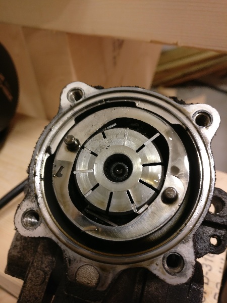

          Taisi syyllinen löytyä sekä tumpsahdukseen että tehojen häviämiseen.
          Ensin lienee vääntynyt yksi tuollainen siipi jonnekin väliin ja sitten lienee katkennut voimansiirto pumpun hihnapyörältä itse pumpulle. Siivet eivät pyörineet, kun hihnapyörää pyöritti: liekö voimalinjaan suunniteltu jokin heikko kohta, joka pettää, jos pumppu menee juntturaan. Tehostimen öljyt olivat harmaat, haju sentään oli vielä ihan normaali.
          Onks tuolla tehostinpiirissä suodatinta jossain? Jos tuosta pumpusta on lähtenyt metallihileitä kiertoon, niin ne olis kiva saada pois, etteivät riko muualta tiivisteitä tms.
