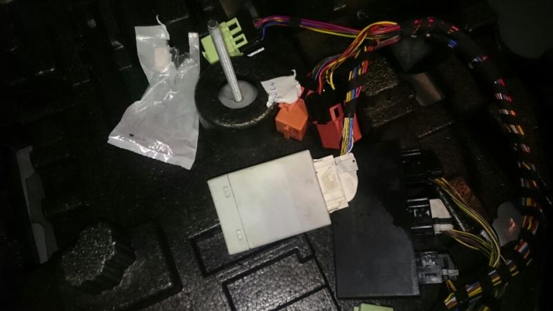

    Myin E61:n poies ja uusi omistaja kerkesi ajelemaan noin viikon, kunnes alkoi mittaristossa valot vilkkumaan ynnä kaikkea muuta jännää. Syyksi paljastui täynnä vettä oleva varapyöräkotelo. Ja kuten täällä varmasti kaikki tietääkin, siellä on kätevästi jos jonkinlaista elektroniikka... Uusiksi menee lukuisten sulakkeiden ja releiden lisäksi PDC-boksi ja liitteen kuvan mukainen valkoinen boksi, jonka funktiosta en osaa sanoa. Ei osaa ostajakaan, ei kuulemma edes Merteilistä kysyminen auttanut.
    Mikä mahtaa olla tuo valkoinen boksi E61 varapyöräkotelossa? Toisessa kuvassa merkinnät boksista, mutta Google ei auttanut tällä erää.

    Lukeeko siinä EHC?
    Silloin se on tasonsäädön ohjausmoduli.

      Sehän tässä vähän hankalaa on kun en itse ole auton vieressä vaan täytyy etänä yrittää saada jotain tolkkua. Vaikka yksityisten välinen kauppa onkin niin yritetään nyt sentään auttaa miestä mäessä, ei vaan ole tämä pintaa syvempi sielunelämä minulle niin tuttua ja ostajalle tuntuu olevan vielä vähemmän.
      Ilmeisesti Merteilillä oli puhuttu jotain juuri tuosta tasonsäädöstä ja kompuran rele oli ainakin jo vaihdettu. Kokeillaan jos näillä eväillä saataisiin jotain Googlesta.

        Komppaan Buksinia...
        Toi on LCi:stä...

          Tasonsäädön boksi tuo valkoinen.
          Yksi releistä on manuaalitakaluukun kiinnivetäjälle, joskus etsinyt kauankin vikaa kun ei luukku vedä itseään kiinni. Pari muuta liittyy tasonsäätöön.
          Kai poistatte syynkin samalla, eli molemmin puolin takanurkista kattoluukun vedenpoistoletkujen päätytulpat helvettiin ja letkuista tukokset pois.

            Syy onkin sitten seuraava ihmettelyn aihe, tässä autossa nimittäin ei ole kattoluukkua ollenkaan. Jäljistä päätellen oli vettä ollut lillumassa vähän pidempäänkin. Onko hyviä ajatuksia, pre-LCI kyseessä?
