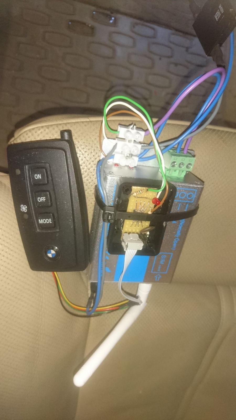

            • MakeJ
              • Jun 2005
              • 325
              • Hml
              Tässä yksi tapa GSM ohjauksen toteutukseen. GSM ohjaukseen halpa GSM rele Kiinasta. Releen perään pieni mikrokontrolleri ohjaamaan BMW:n oman kaukosäätimen nappeja oikealla sekvenssillä riipuen GSM releen signaalista. Ei maksa juuri mitään, mutta vaatii vähän värkkäämistä. Oma viritys ollut kiinni autossa vasta vuorokauden ja toiminut toistaiseksi hyvin.

              • pheno
                • Feb 2006
                • 2024
                Aika näppärä toteutus!
