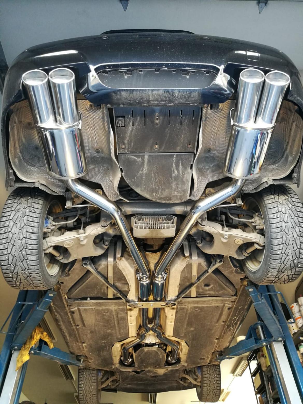

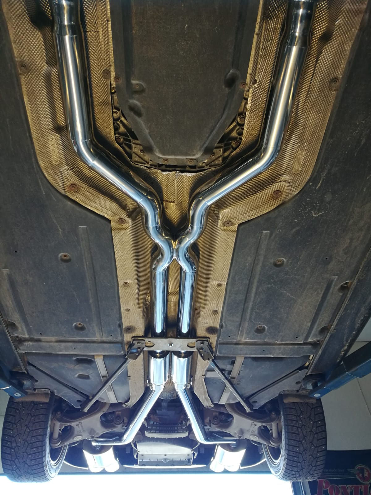

      Itse päädyin teettämään rosterista tuommoisen. Soundit on aivan täyttä tivolia korville Katotaan jos saa showroomin tuosta aikaseks jossain välissä niin vois laittaa ääninäytettä.

        Wow onpa makeen näköinen. Nyt vaan videota jakoon millaista sinfoniaa sieltä kuuluu..

          Hieno. Katsurille sanoo, notta laittaa sheidit päähän ennen kun panee taskulamppuna valot.😎

            Onpas hienoa jälkeä, kenes tekemänä?

              Hienon näköinen, kelpaa katella alapuolelta.
              Tuota tuota, tuossa ei ole X:ää. Mites se "drone", humiseeko/kiertääkö jollain kierrosalueella? (rehellinen vastaus
              ... niin joo, onko nuo "oikeat" katit tuossa keskellä? Ääääninäytettä pliis

                Made by Lakesteel
                Työnjälki kaverilla on kyllä sitä luokkaa, että voidaan puhua jonkiasteisesta virtuoosista näissä hommissa

                  Ihan rehellisesti sanottuna en ole kyllä huomannut minkäänlaista huminaa/kiertoa. Ja rehellisesti täytyy sanoa myös, että tuo käsite "drone" on tässä yhteydessä täysin tuntematon Oletan ettei tässä puhuta minihelikoptereista.
                  Jos jokin "huono" ominaisuus täytyy esiin kaivaa, niin tyhjäkäyntiääni flektin nostaessa hieman kierroksia on suht jylisevä. Ja se, että äänet kuulostaa ulkona paremmalta kun sisällä
                  Ei ole katit, siellä on pienet välivaimentimet. Pakosarjat on vakiot katteineen. Vielä
                  Koitetaan jos loppuviikosta sais jotain äänipätkää nauhalle niin laitetaan näytille.

                    Näin arvelinkin, sama mies teki mun E60,sen putkiston.
                    Loistava työnjälki, olen samaa mieltä virtuoosi nimityksestä, meinaa vaan sovitut aikataulut pettää. En tiedä johtuuko jonkunlaisesta kyllästymisestä näihin harrastuksiin:think
