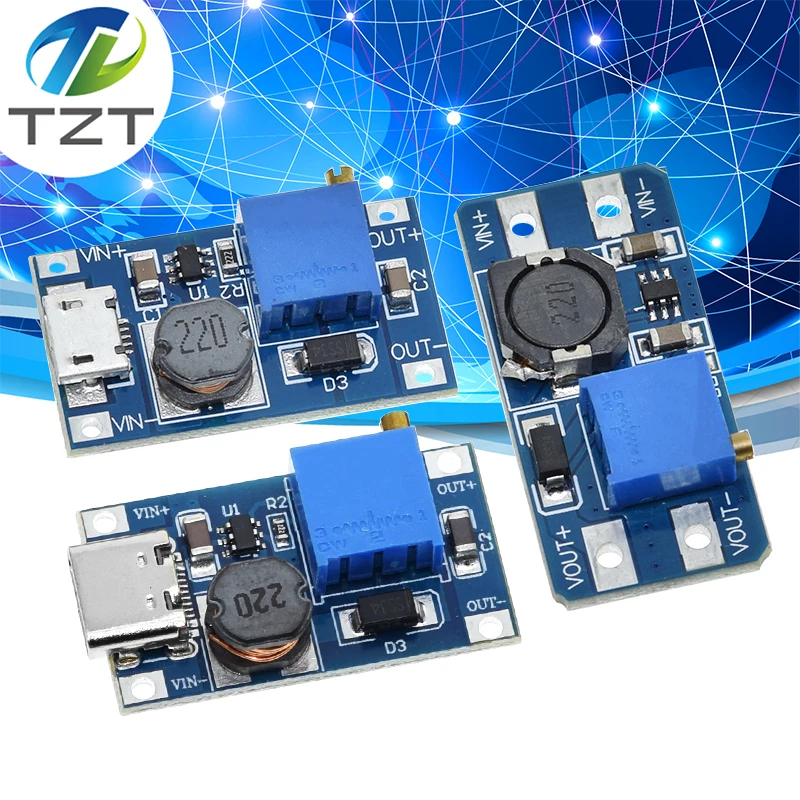

            Pre-LCI:ssä noiden virtapiuhat on umpion yläreunassa, ottaa vaan ne irti, ei tuu herjojakaan.
            Jos haluaa nuo valot toimimaan, tilaa kiinasta DC-DC hakkurin, joka nostaa jännitteen 15-17 volttiin, alkaa valo taas palamaan.
              Mulla on nyt ongelmia uusien valopleksien vaihdon jälkeen noiden ledien toiminnan suhteen.
              Pakko on kysyä että mitkä on siis dc-dc hakkurit? Tilaan kyllä jos tietäisin mitä tilaan.

                Onko joku saanu nuo tarvike pleksien ledit pelaamaan oikein?
                Minä tilasin semmoset jännitteen säätimet johtojen väliin ja ei niillä kyllä tuntunut eloa tulevan näihin ledeihin. Huonommin vaan tuntui pelaavan.
                Edit. Tarviiko koodata pois jos katkaisee vaan johdot? Kivahan se ois jos ne toimis kyllä.

                  Onko linkkia laittaa tuon säätimen tuotetietoihin? Ledejä yleensä ajetaan vakiovirtalähteellä ja autokäytössä myös jännitteennostimella.
                  Edit: Ja oliko linkkia noihin tarvikeledeihin? Siinä alkuperäisessä lediviiksessä on ollut tarvittava elektroniikka jo valmiiksi, mutta oliko tässä uudessa tarvikkeessa sellaista?
                    Nuo säätimet samoilla spekseillä muistaakseni kuin tässä, ei näytä ebay ostohistoria enää niitä näköjään.
                    Ostin nämä uudet umpion pleksit ledeineen forumin kautta yksityishenkilöltä joka oli itse joskus aiemmin ne jostain uutena ostanut mutta jääneet laittamatta. Joten tarkempaa infoa siitä en osaa sanoa.

                      Selvä juttu. Oletko mitannut paljonko tuosta DC-DC boosterista tulee jännitettä ulos? Palaako ne tällä hetkellä ollenkaan vai todella himmeästi?
                      Jos ne ledit on kytkettynä etuvastuksen kanssa (virranrajoitus riippuu jännitteestä), niin ledien kirkkaus pitäisi nousta selvästi kun niiden jännite nousee. Jos siellä kuitenkin on jonkinlainen vakiovirtalähde ennen ledejä, niin jännitteen nosto ei vaikuta kirkkauteen.

                        Mulla oli sama vika vasemmas etu-umpios, että äärivalo pimeenä. Jollain englanninkielisellä foorumilla Anzafin oli infonnu asian kans. Eli umpio irti ja juurikin 15-17v jännitettä "pömpelistä" Mulla tosin alko toimimaan itestään ajan kulues, eikä oo hetkeen sammunu enää. Paljoa en sähköistä tiedä, mutta tyhjäkäynnillä kun oon antanu auton näillä pakkasilla lämmetä välillä isonki hetken ajovalot pois päältä, nii sen jälkeen äärivalo alko palaan taas. Voisko sillä olla yhteys sitten siihen että äärivalo jaksaa palaa kun sinne tulee virtaa valojen ollessa sammuksissa ja auton käynnissä?
