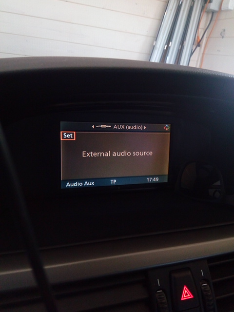

    E61 aux ongelma
    Sain vihdoin ja viimein asennettua aux-piuhan soittimen perään. Ja sitte intoo täynnä tuuppaan musiikkia reijästä sisään, mutta ei sitte pienintäkään pihahdusta! Perhana!
    Mistä vikaa lähtis hakeen? Jos piuhan päähän tarttee päästä niin onko Hämeenkyrön lähellä apuja?

    Aika monissa eBay kaapeleissa on virheellinen kytkentä. Nyt en ulkoa muista mihin pinneihin johdot piti olla kytkettynä, mutta ohjeet kyllä löytyy netistä.
      Selevä homma, kiitoksia. Onneks ei ole iso homma purkaa mankkaa esille.

        Oliko soittimen perässä vapaana kaks paikkaa mihin sen valkosen liittimen saatto laittaa? Itse asentelin myös halppispiuhan ebay:sta pari kuukautta sitten ja siinä oli väärä liitin päässä (kävi siis vain siihen väärään slottiin). Piti mattoveittellä modata liittimestä yks haitta pois että sen sai laitettua oikeaan paikkaan soittimen taakse
