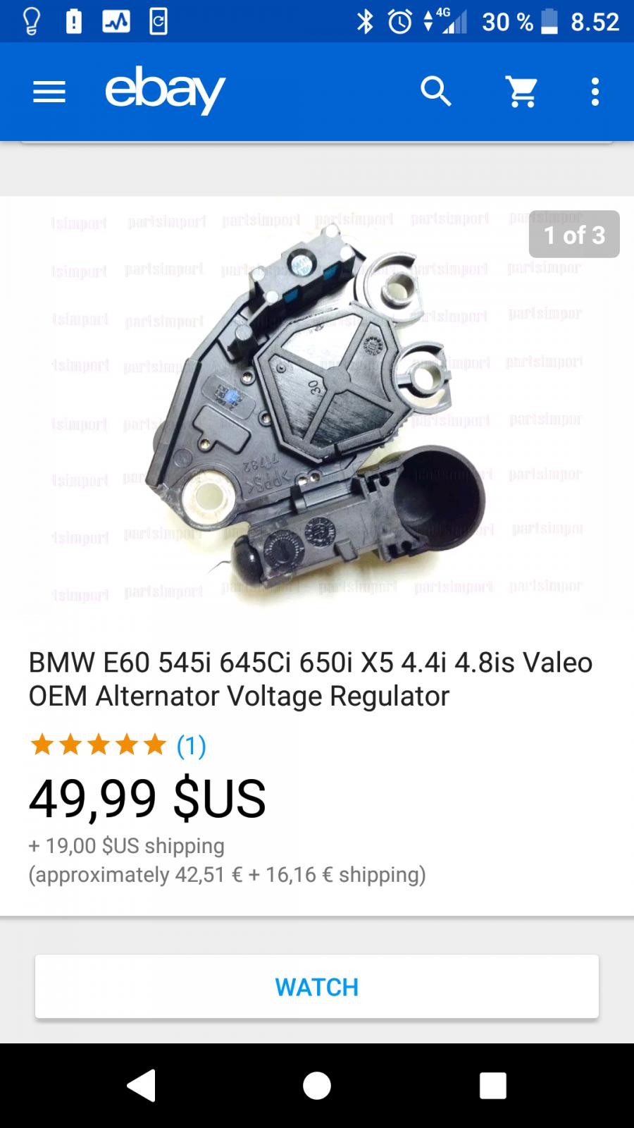

              Noh jos vika on jännitteensäätimessä, niin eipä tuo ebayssa paljon maksa(kuva). Jos luottaa ebaylaatuun :think . Jos Tampereen/Kangasalan tienoilla olisi joku joka viitsisi jeesata ja inpalla hieman zekkaa mikä tilanne, saa hihkaista?
