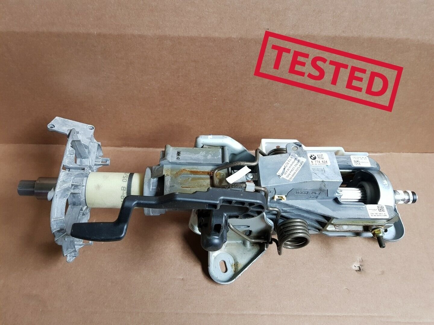

                    Tämä sama ongelma heilahti allekirjoittaneen autoon (-06 E61) tuossa jokin aika takaperin. Herjaa siis juurikin tuota "Steering wheel lock defective" kun laittaa virrat päälle. Rattilukko toimii kuitenkin ihan normaalisti.
                    Autoon päivitettiin kaikkien boksien softat viime maanantaina, ja virheilmoitus hävisi - vain tullakseen tänään takaisin.
                    Mitäs tässä nyt pitäisi tehdä, että saisi tuon herjan pysyvästi pois, jos ja kun kerran itse lukko ei näytä olevan viallinen?

                      Ongelma on siinä moottorissa. Eli jossain vaiheessa ei sitten enää toimikkaan. Tähän nyt muutoma vaihtoehto: rattilukon moottorin vaihto, rattilukon poistaminen käytöstä, emulaattori (rattilukko purettava pois, ellei halua ajossa sen menevän joskus päälle) tai sitten joillakin on auttanut moottirin purkaminen ja puhdistus. Merkkihuollossa toki vaihtavat koko rattiakselin, mutta siinä nyt ei taas ole mitään järkeä asiakkaan kannalta.

                        Oliskos tosta moottorista enemmän infoa jossain? -Siis varaosanumeroa/tms, tai ylipäätään mitä tahansa neuvoa. Vois nyt ekana ite ihmetellä sitä ja yrittää purkaa&puhdistaa. Jossei sillä tokene, niin kaippa se pitää sitten vaihtaa kokonaan.
                        EDIT: Varaosanumero ilmeisesti 32306786922?

                          Pelkkää moottoria et saa laakkoselta tai miltään muultakaan varaosaputkalta. Ebay jne. löytyy. Jos haluat sitä puhdistella, niin rattiakseli irti ja puhdistamaan.

                            Kumpainenkohan näistä olis oikeanlainen?
                            https://www.ebay.co.uk/itm/123201454781
                            https://www.ebay.co.uk/itm/124035963701

                              Päivitystä tilanteeseen.. Sunnuntaina rattilukko avautui viimeisen kerran kun lähdin kauppaan, kaupan pihassa se ei enää auennut. Onneksi tilasin eBaysta pari viikkoa sitten käytetyn rattiakselin rattilukkoineen ja sen vaihdon ja ELV-resetoinnin jälkeen (kiitos HTK12!) ongelma poistui - toivotaan, että pysyvästi.
                              Eipä sitä pelkkää rattilukkoa saa sinne vaihdettua, ellei irrota rattiakselia pöydälle. Ja jos lukon irrottaa, niin siellä on saksanpojan virittämä systeemi, jossa pieni tappi lukitsee rattilukon salvan niin ettei sitä saa ilman poraa enää auki. Mutta tehtävissä on kuitenkin.
                              EDIT: Kyseessä siis manuaalisäätöinen rattiakseli, sähkösäätöisessä on erilainen systeemi.
