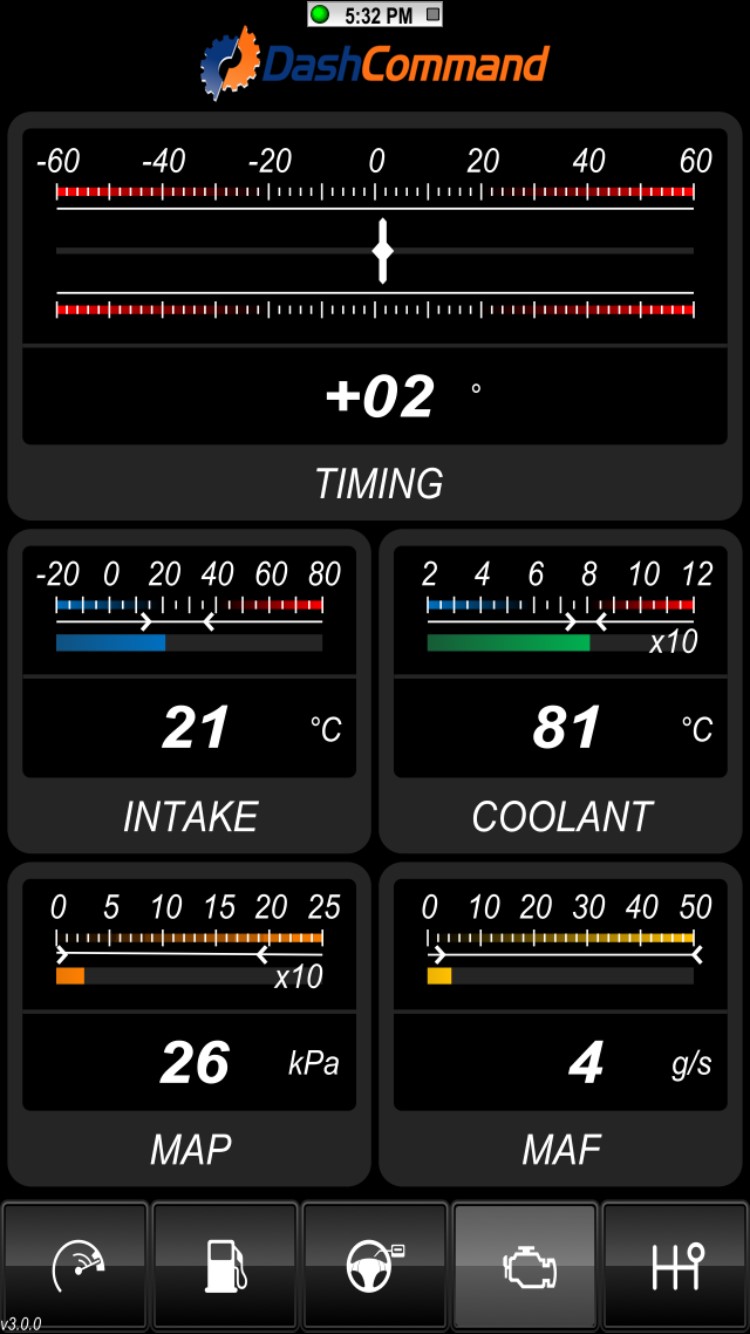

    Katsuri hylkäs OBD koodien takia katsastuksen. Kaksi koodia aktiivisena P0128 ja P0492.
    P0128 Coolant Thermostat/Valve Temperature below control range.
    P0492 Secondary Air Injection System Insufficient Flow Bank 2
    Laitoin ODB:n kiinni kun ajelin kotiin ja tosiaan lämmöt ei nouse yli 81 asteen vaikka normaalisti lämmöt on jossain 100 paikkkeilla. Se mikä tuossa ihmetytti, niin intake näyttää 21 astetta vaikka ulkona 2 astetta lämmintä. Onko tämä normaali lämpötila intake puolelle vai onko mahdollista, että tuo sisääntuloilman lämpötila-anturi on sökö?
    Tuo toinen P0492 ei varmaan liity mitenkään tuohon termostaatti vikaan, koska on secondary air injection system vika.

    Jälkimmäinen haiskahtaa vahvasti siltä, että venttiilivarren kumien vaihto sekä lisäilmajärjestelmän "nuohous" tiedossa...

      Eipä nuo p koodit sano kyllä yhtään mitään näin ulkoa, mutta moottoria yhtään tuntien kyseessä lienee sähköisesti ohjatun termostaatin vika sekä lisäilmapumpun tuotossa häiriö. Ilmapumpun putket rikki tai tukossa.

        Eiköhän tuolta termostaatti ole rikki, joka aiheuttaa tuon alilämpö-ongelman.
        Venttiilin varren kumit on vaihdettu pari vuotta sitten... Jostain ulkomaansaitilta luin, että tuo venttiilin varsien öljyvuoto sylinteriin aiheuttaa ilmasuuttimen tukkeutumisen. Onko mitään käsitystä paljonko pitää purkaa, että suttimet saa puhdistettua? Pitääkö kansi irrottaa?
        Resetoin koodit eilen eikä tullut tänään takaisin kylmäkäynnistyksen jälkeen, joten toivotaan, että tuo ongelma tulee esiin vain pakkasella. Pakokaasutestit oli hyvät katsastuksessa ja mun käsittääkseni tuota lisäilmaa puhalletaan pakosarjaan vain kylmäkäynnistyksessä, joten pakokaasu testit menee kyllä läpi.
