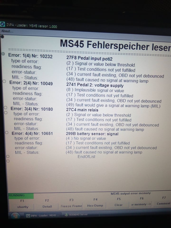

    Hei foorumilaiset.
    Tuli tossa tehtyä huohotin remontti kyseiseen ajoneuvoon jonka yhteydessä korjasin disa venttiilin korjaussarjalla.
    Nyt ajoneuvo ei suostu käynnistymään ja impalla luettu vikakoodit joista 4 jää päälle kuva liitetty vikakoodeista.
    vähän remontin vaiheista.
    huohotin vaihdettu imusarja paikallaan ja kaikki edestä purettu kaasuläppää myöten pois, disa venttiili purettu ja korjattu netin ohjeiden mukaan.
    ajoneuvo toiminut ennen remonttia moitteettomasti. remontista otettu paljon kuvia ja auto kasattu niitten perusteella ei ole mikään piuha tai letku irti mistään.
    onko kellään muulla kokemusta moisista vikakoodeista ja mista kannattaa viikaa lähteä etsimään?
    Tarviiko kyseisessä ajoneuvossa sopeuttaa kaasuläppä jos sen käyttää irti :think

    Moottorinohjain boksin lähettyviltä palanut joku sulake kun on sählätty jännitteisten johtojen kanssa? Helppo ainakin tarkistaa.

      Jos kaasupolkimen toinen sensori on pois pelistä, sen ei pitäisi kuitenkaan estää käynnistymistä. Jännite niille polkimen hall-sensoreille tulee suoraan DME:ltä. Kannattaa tosiaan tutkia tuo DME:n jännitesyöttö varsinkin, kun releestä antaa herjaakin.
      https://www.newtis.info/tisv2/a/en/e...-relay/vg36p0A
