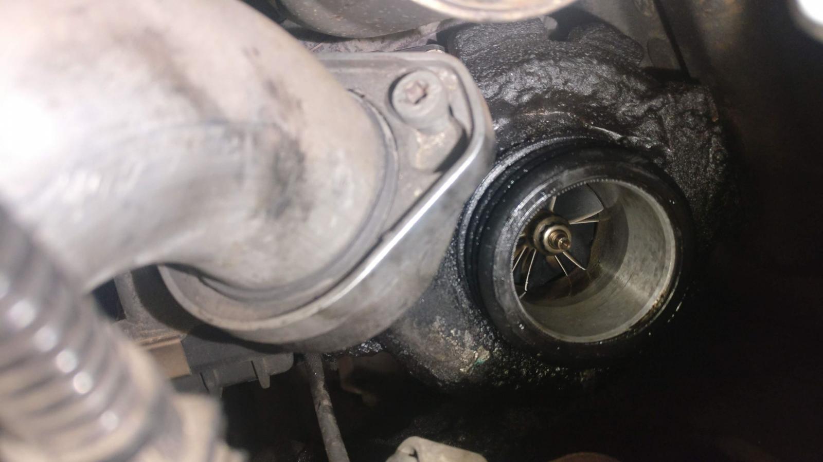

    Sunnuntaina kun ajelin kaupungilta kotiin (n. 15 km) niin kotiin päästyäni konepellin alta nousi vahva öljynkäryinen savu. Konepellin avattuani huomasin sen tulevan moottorin apukuskin puolelta, ilmanputsarin alta.
    En ole ajanut autolla tämän jälkeen ja tänään availin konetilaa jotta näkisin mistä käry tuli.
    Huomasin turbon ja laturin takapään olevan mustan möhjän peitossa, eli todennäköisesti öljyä vuotaa jostain lähistöltä. En kuitenkaan ahtaassa tilassa löytänyt paikkaa josta öljyä vuotaisi.
    Turbo näytti sisäisesti hyvältä, sormilla koettaen akselissa ei ollut väljyyttä. Turbo tuntuu muutenkin toimivan, tehot on tallella, eikä ylimääräisiä ääniä ole kuulunut. Ilmanputsarilta turbolle tulevassa letkussa oli hiukan öljyä kuten kuvasta näkyy.
    Katsoin myös että autossa on Vortex öljynerotin, mutta tilasin kuitenkin uuden tilalle huohottimen kera jos vaikka huohotin olisi jotenkin tukossa?
    Huomasin myös että suuttimet uivat dieselissä, eli joku suuttimista vuotaa. Voisiko musta mönjä olla dieseliä joka on päässyt valumaan turbon päälle? Kuivasin suuttimien juuret ja kaasuttelin tyhjäkäynnillä, mutta en huomannut vuotoa mistään suuttimesta. Katsoin suuttimien korjausarvot INPAsta: 0.77, -0.5, 0.96, -1.20, eli ei nekään mitkään älyttömät olleet. Todennäköisesti pitää vaihtaa tiiviste jonkun suuttimen alle.
    Olisiko ideaa mistä tuo musta mönjä on päätynyt turbon päälle? On ilmanputsarin alla jotain mistä öljyä voisi vuotaa vai voisiko turbo tai turbon letkut vuotaa? Voisiko se kuitenkin olla suuttimista vuotanutta dieseliä?

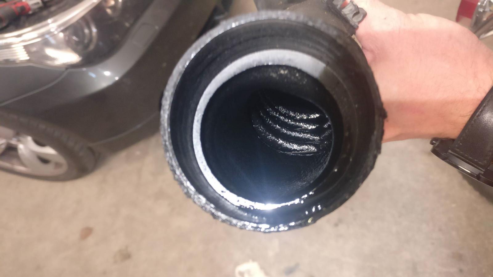

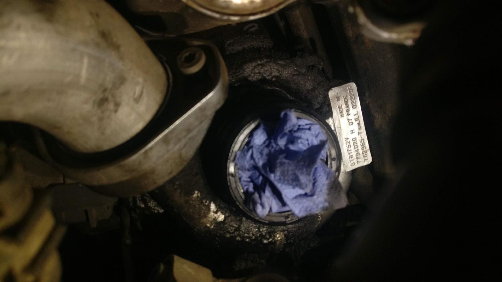

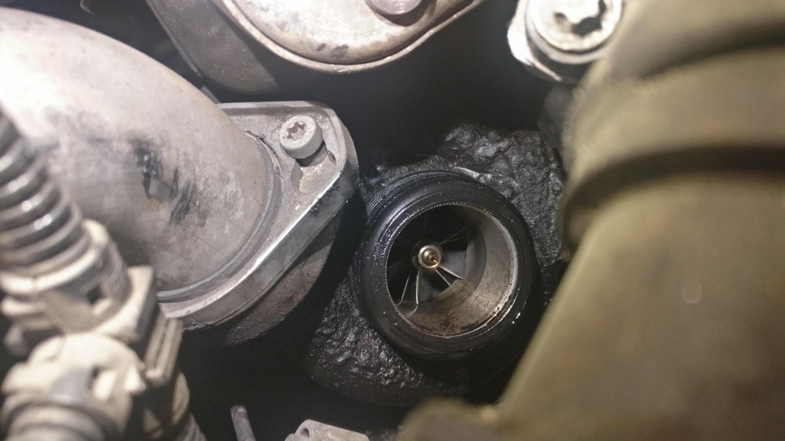

    Kun tarpeeksi työntelin päätäni moottoritilaan, tulin siihen tulokseen että öljy tulisi juuri tuosta ilmanputsarilta tulevan putken liitoksesta turboon. Kuuluuko putkessa olla noin paljon öljyä?
    • fraatti
      • 4671
      Eikös huohotinputki yhdisty tähän turboon tulevaan imuputkeen? Onko öljy siis peräisin huohotusilmasta? Onko venttiilikopasta imuputkeen tuleva liitos tiivis? Kannattanee myös yrittää katsoa on venttiilikopantiiviste vuotanut.
