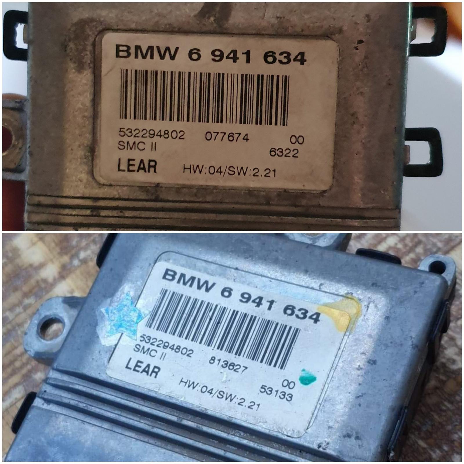

    Ostaessani otsikon auton se herjasi Cornering lights failurea. Valokatkaisimessa vilkkui vihreä ledi kun vikailmoitus tuli heti käynnistämisen jälkeen. Autossa on siis tehtaan varusteena adaptiiviset ajovalot.
    Vikakoodi näytti vasemman puolen kaarrevalon ohjausboksia, joka olikin täysin hapettunut kun otin sen irti. Tilasin Ebaysta jenkeistä vaihto-osan samalla valmistenumerolla siinä toivossa ettei tarvitsisi koodailla sitä toimimaan.

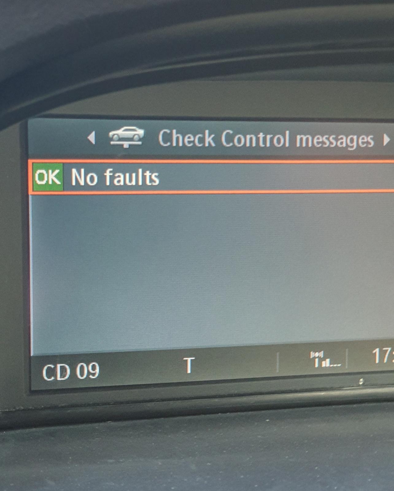

    Käynnistin auton tuon palikan vaihdon jälkeen ja vikakoodi sekä herja hävisivät, mutta käynnistettäessä auto ei liikuta edelleenkään vasemman puolen xenonia mihinkään suuntaan. Oikealla puolella liikkuu ylös ja alas.
    Kun valikosta klikkaa Cornering lights päälle, täppä häviää ruudusta parin sekunnin jälkeen eli se ei jää päälle.
    Onko ideoita mistä voi johtua tai mistä etsiä vikaa? Voiko tuo vaihto-osa kuitenkin vaatia jonkun koodauksen?

    Koodauksella liikkeelle,jos ei muuten anna mitään vikakoodia....

      Se pitää koodata.
      Bemari ohjelmistot, myös uusimmat autot.

        Koodaus tehty ja taas toimii kaikki. Cornering lights ei tosin vieläkään jää päälle kun sen valikosta täppää, mutta adaptiiviset valot toimii.
