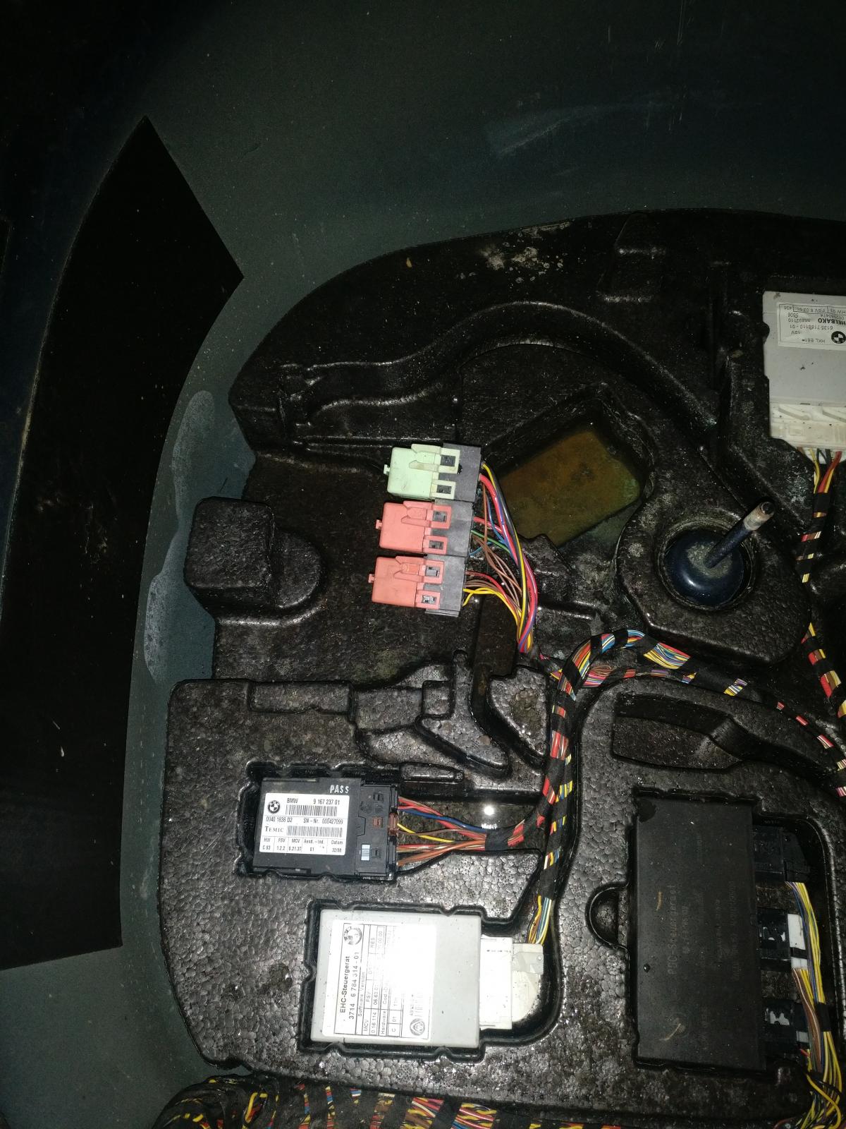

    Releet takaluukussa
    Tersus.
    Eli oli kosteutta taas jostain päässyt takaluukkuun ja siellä olevat releet olivat veden peitossa (Kaksi punertavaa ja yksi vihreä samassa nipussa). Mitä ne ohjailevat ja mistä saisi ostettua? Autossa on imuovet jos niiden kanssa mitään tekemistä ylipäätään on.

    Originally posted by Supra^ View Post
    Tasonsäädön boksi tuo valkoinen.
    Yksi releistä on manuaalitakaluukun kiinnivetäjälle, joskus etsinyt kauankin vikaa kun ei luukku vedä itseään kiinni. Pari muuta liittyy tasonsäätöön.
    Tuollaset näyttäs olevan. Osanumerolla Suomesta tai maailmalta. Google kertoo osanumerolla.

      Siirsin kaikki ne releet oikeaan takasivupaneelin taakse
      Siirsin nuo kuvassa kaikki releet johtoineen oikeaan takasivupaneelin taakse, johdot riittää kun avaat johtonipun kiinnikkeet se selviää kun alat raksii niitä johtoja. Helppo homma, tuo orginaali paikka todella herkkä kosteudelle.
