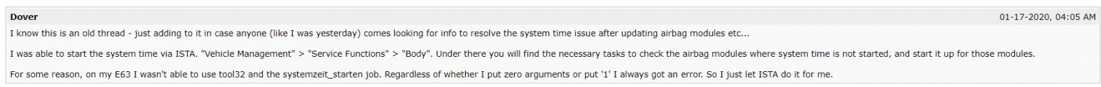

                  • mr81
                    • Oct 2010
                    • 300
                    • PK-seutu
                    Tuossa kuva.

                      Originally posted by mr81 View Post
                      Tuossa kuva.
                      Ei vaan jostain syystä nollaannu:think:think Onko turun alueella tai jossain lähimaastossa joku joka osais ton homman tehdä?
